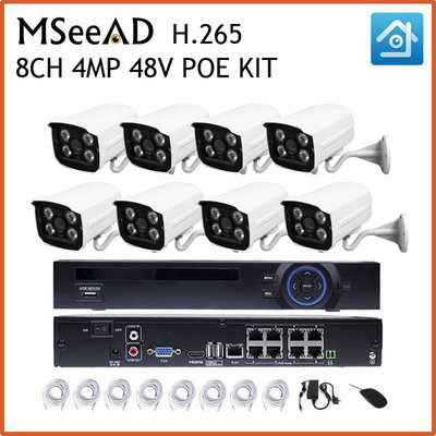

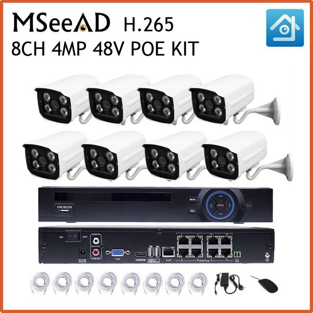

Добрый день!
Наткнулся на такой комплект, ибо, считаю, что в моём случае именно комплект лучше (частный дом 6 по двору):
H.265 8 Channel 4MP POE NVR With 8PCS Outdoor Bullet 4.0MP Full HD POE IP cameras 8CH POE NVR Set CCTV Kit Security System
Brand Name:MSeeAD
Комплект:
1 x 8CH 4MP POE Network Video Recorder
8 x 4 Array IR Leds 4MP POE Weatherproof Cameras
8 x 20m network cable for CCTV Camera
1 x power supply for NVR
1 x Mouse for NVR
1 x English user guide
CPU:HI3516D
Линк
Цена 33 т.р., по моему за такой комплект вполне хорошо получается. Или я, что-то упускаю.? Делаю для себя, в ИТ понимаю, но в теме видеонаблюдения не очень, чтобы очень. Прошу подсказать.

А что должно хорошо получиться?slva2000 писал(а): Цена 33 т.р., по моему за такой комплект вполне хорошо получается. Или я, что-то упускаю.? Делаю для себя, в ИТ понимаю, но в теме видеонаблюдения не очень, чтобы очень. Прошу подсказать.
OV4689 не самый лучший 4мп модуль, размер всего 1/3", процессор греется сильно, корпуса камер самые дешманские и неудобно позиционируются, часто бывает головки фиксирующих винтов срываются или вообще отламываются, подсветка слабая. Днем может OV4689 чуть получше будет, чем F22 или IMX323, но ночью будет хуже, а в охране дома важнее ночная съемка.
Если в сетях понимаете, то должны понимать, что объединение 2х устройств, коммутатора и регистратора, в один корпус приводит к снижению надежности системы. Правильнее ставить в удобное в плане монтажа место коммутатор и в удобное для эксплуатации место регистратор. Да и вообще для дома обычно достаточно питать камеры через пассивное РоЕ, что удешевит стоимость.

Не в обиду, но не перестаю удивляться людям, которые не разбираются в вопросе, но уже считают какое решение им подходит лучше\хуже. Это первое.slva2000 писал(а): Делаю для себя, в ИТ понимаю, но в теме видеонаблюдения не очень, чтобы очень. Прошу подсказать.
Второе: если вы видите в продаже такие комплекты, это не значит что они толковые. Их продают чтобы продать, а не решить какую то задачу. В реальности грамотного подхода такие комплекты не существуют, как не могут существовать готовые комплекты натяжных потолков и пластиковых окон.
Третье: пассивное poe это зло, со всеми вытекающими, единственный плюс - дешево. Выбор тех кто всегда выбирает самое дешевое (черные шабашники, застройщики-однодневки)
Для чего подойдет этот комплект: для случаев когда нет конкретной задачи или типа "ну хотелось бы просто видеть стоит лопата у забора и в какой день она пропадет", когда нужно посчитать по головам количество посетителей в магазине или тех же лопат в восьми разных сараях.
Если будете покупать подобный пассив-пое комплект, сразу берите один блок питания 48V про запас, потому что если штатный сдохнет, вы аналогичный днем с огнем не найдете, если не город -миллионник, конечно.

Обрати внимание на вот это. В описании написано ""...Декодирование: 2*5 м/4*4 м/4*3 м/4*960 P" . То есть у тебя только с 4 камер можно записать. Остальные на просмотр. у меня чип на 3798м, тоже либо 1 на 4 к, либо 2*4 МП., Либо 4* 3мп/1080/960. Не уверен, что и утебя даже 4 камеры как написано в описании будут тянуть 4 МП. У меня тоже было так написано. а по факту 2 камеры

Декодирование - Воспроизведение.
Может наоборот? Просмотр отъедает куда больше ресурсов чем запись Справедливо только для IP камер.Антон81 писал(а):То есть у тебя только с 4 камер можно записать. Остальные на просмотр.

Когда выбираете на Али смотрите в описании то что я указал выше, ещё бывает в описании на товар продавец вставляет описание на товар, типа меню, там напротив выбора разрешения которые вы ставите на камеры, будет видно сколько будет на просмотр (view), на запись ( playback). Причину вижу в слабости проца на регике, здесь айпи, а это 25 /30 к/с. У ахд макс.12 кадров. У меня на даче стоит на хи3531 чипе регик за 10 тыс. С Али , так он тянет 16 камер*2мп.*12 к/сек., При вторичном потоке на просмотр cif, на рассматриваемом 3798м, там аж D1 изображение по умолчанию, без возможности снижения. Значит вывод для того чтобы подключить иайпи с высоким разрешением смотрите на hi3536, именно он тянет на запись 9 камер*4мп. , при ахд берите на 3531 или 3531а, но там ещё момент, в меню бывает 1080N, а это урезанное качество в 2 раза, как раз за слабости проца.
Re: POE комплект 4Mp, H265
Мне в моей ветке объяснили, что это все таки просмотр. Пишутся все камеры.Антон81 писал(а):Обрати внимание на вот это. В описании написано ""...Декодирование: 2*5 м/4*4 м/4*3 м/4*960 P" . То есть у тебя только с 4 камер можно записать. Остальные на просмотр. у меня чип на 3798м, тоже либо 1 на 4 к, либо 2*4 МП., Либо 4* 3мп/1080/960. Не уверен, что и утебя даже 4 камеры как написано в описании будут тянуть 4 МП. У меня тоже было так написано. а по факту 2 камеры
