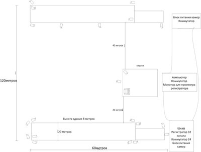

Интересно мнение профи.
1) 3 ангара где находятся камеры. Поставить один рег на все камеры (это примерно 24-30шт.) или разделить на несколько. ББП для камер будут стоять каждый на свое здание.
2) коммутаторы Гигабитные?
Сообщения: 13816
Re: Подскажите по оборудованию.
Сообщение kROOT » 01 июн 2018, 13:51
Конечно один, 32к рег стоит 7 тыс и обслуживать проще. Внутри ангаров можно и 100мбит, центральный гигабитный, куда рег и будет подключаться.

kROOT писал(а):Конечно один, 32к рег стоит 7 тыс и обслуживать проще. Внутри ангаров можно и 100мбит, центральный гигабитный, куда рег и будет подключаться.
Александр, а у вас рег. который 1032 какие у него параметры по камерам (32\720) (24\1080) ?
