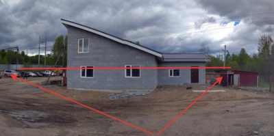

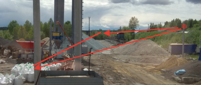

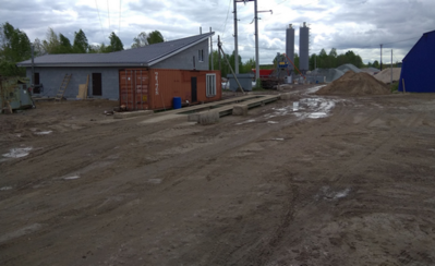

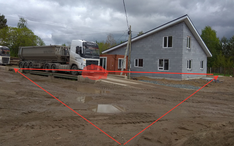

Есть необходимость организации видео наблюдения открытой строительной площадки.
видеорегистратор на 6+ видеокамер, PoE, запись по движению, доступ через интернет, подключение мониторов, просмотр сетки камер, видеоархив.
наружные камеры с кронштейнами, wdr:
1) удаленность объекта 40 метров по центру, обзорная (фото1), удаленность от регистратора 80 м кабеля.
2) удаленность объекта 20 метров по центру, (в идеале видеть номер машины на весах, и здание офиса), удаленность от регистратора 35 м кабеля.
3) удаленность объекта 10 метров по центру, обзорная (фото3), удаленность от регистратора 40 м кабеля.
4) удаленность объекта минимальная, въезд-выезд с базы, фиксация авто и номера. удаленность от регистратора 50 м кабеля.
местные компании выставили предложения. помогите выбрать лучшее из них (в приложенном эксель файле)?
