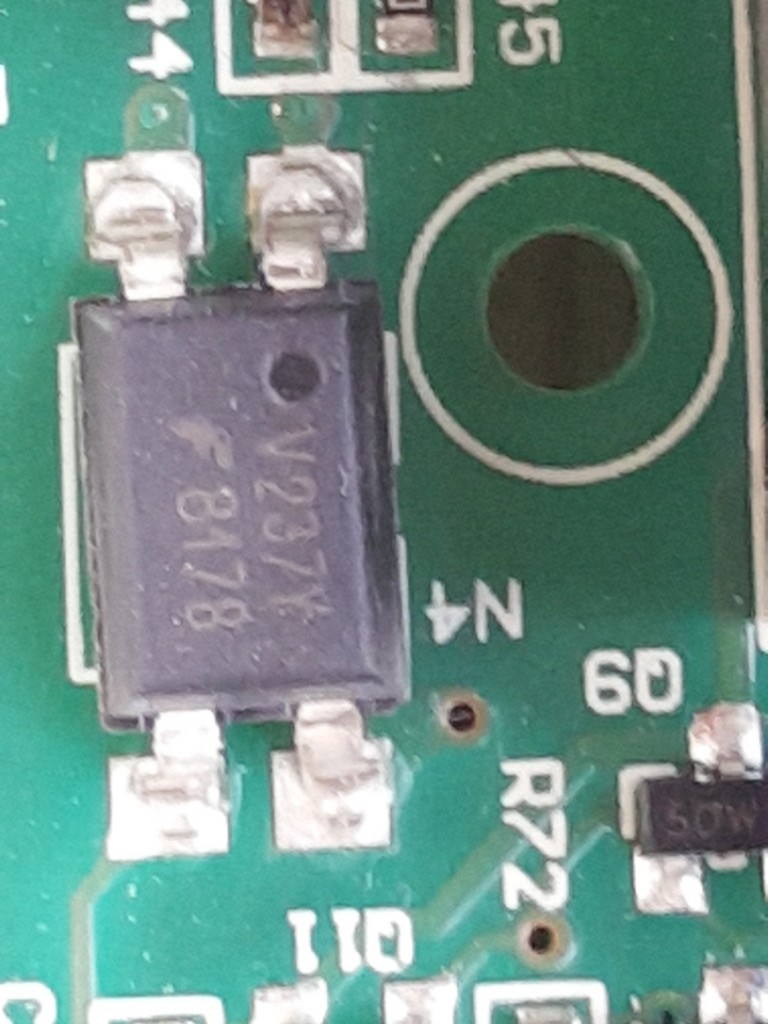

как вы на этих картинках умудряетесь надписи на микрухах разглядеть? я к тому что на вид то оно все 8миногое.

vltv писал(а):как вы на этих картинках умудряетесь надписи на микрухах разглядеть? я к тому что на вид то оно все 8миногое.
Смартфон и фото с зумом, на Самсунгах есть прога называется Лупа(фото случайное). А платы все примерно похожи, поэтому спецы уже знают, что и где
