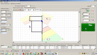

Про F1.0, 1.2 понял, поищу на али. А про 6 мм - в программке нарисовал, вроде хорошо должно быть. Камеры которые на улицу - 6мм, камера на вход (нижняя) даже 8, чтоб лица входящих было видно. Камера на задний вход и вход в гараж (слева) 4мм. Может что то поправить?

Только диаметр объектива F1.2 больше обычного и длинна значительно больше, понадобятся стойки, но и по диаметру смотрите.
