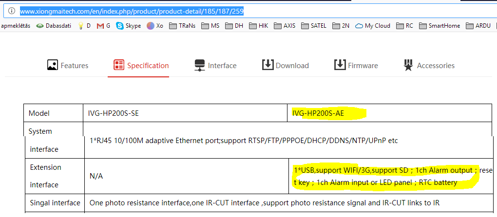

Ok, давайте решим, модуль HP200S-AE ,
Специально глюки не искал ))
1. Запись на SD карточку по движению, периодически пропадает после перезагрузки камеры.
2. Запись на SD по событию от аналитики не работает в принципе.
3. WiFi не работает хотя заявлен в спецификации модуля.
С нетерпением жду рекомендации по устранению глюков, только пожалуйста по конкретнее.

Модуль HP200S-AE поставляется без модуля с картой памяти и вайфаем и на сайте ХМ про него ничего не заявлено, это продавцы говорят, что мол все отлично работает, а откуда этот модуль взялся и кто его состряпал мы не знаем. Теоретически, возможно, будет со временем корректная поддержка периферии.

kROOT писал(а): на сайте ХМ про него ничего не заявлено.
Может мы на разные сайты заходим или как то по разному спецификацию читаем?
Т.е. не рабочие функции это нормально?
Как то показывает это уже достижение большего ожидать и не стоит.

UefLV писал(а):Может мы на разные сайты заходим или как то по разному спецификацию читаем?
Я говорил про ту платку, которая через шлейф подключается к модулю. Где описана 100% совместимость?

Я вижу что в спецификации производителем заявлены функции, которые по факту не работают.
