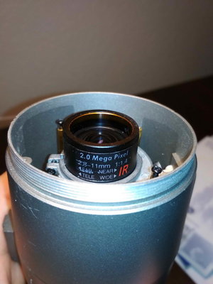

Оптика такая. Полагаю, что покупка новой камеры подобного типа вылетит в немалую копеечку.
Шнурки, думаю перепаять можно.
Хотя, конечно, можно и новую камеру. Поэтому и пришел совета просить. Цена вопроса...

С каким фокусным расстоянием была настроена камера? Этот варифокал вообще нужен?

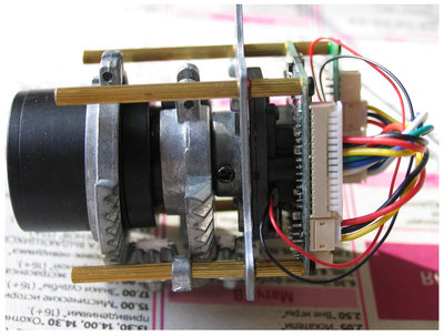

https://ru.aliexpress.com/item/HDR-AHD- ... 33ed27qQ7l" onclick="window.open(this.href);return false;
Я такие заказывал на тест, показывают хорошо, лучше чем IMX290.

Я не помню. Сейчас другая камера стоит. Метров 12-15 в ширину захватывать нужно на расстоянии 15-18 м от камеры. Надеюсь, понятно написал).kROOT писал(а):С каким фокусным расстоянием была настроена камера? Этот варифокал вообще нужен?
Эта у меня на халяву образовалась. считаю, что удобно иметь настройку фокуса.
