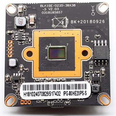

Уважаемые эксперты, прошу помощи разобраться в "новинках" китайской матрицы 2235.
Судя по сайту производителя есть один тип с размером 1/2.7".
В китайских описаниях продаваемых матриц, в том числе и в описании готовых модулей встречается еще один тип 2235Р, которому приписывают размер 1/2.9".
Вот здесь одноплатный модуль IPG-80HE20PS-S, с маркировкой BLK16E-235 на проце 3516EV100, точной маркировки сенсора нет, но указан размер 1/2.9"
Вот здесь двухплатный модуль IVG-HP200S-SE, маркировки не видно, проц 3516CV300, матрица указана SC2235 и размер 1/2.7"
В чем возникла проблема: заказал камеру в "уважаемом" магазе VOLDRELI Внутри модуль IPG-80HE20PS-S.
В описании камеры при покупке указан размер матрицы 1/2.7", в реальности картинка даже меньше по охвату, чем у IMX291, у которой 1/2.8".
Открыл спор, прошу выслать модуль на 1/2.7", китаец в отказ - мол матрица 1/2.7, это в описании модуля на сайте производителя ошибка вкралась, а других матриц в природе не бывает, даже у производителя матриц в списке нет этой 2235Р...
Ладно, вот здесь описание модуля IPG-80H20PS-S, на котором четко видно BLK16CV3-235P у которой проц 3516CV300 и размер сенсора 1/2.9"!
Так бывает или не бывает? И кто врет - производитель матриц или производитель модулей? Или криворукий китаец, который даже не удосужился грязь, стружку и прочий мусор вытрусить с ИК модуля?

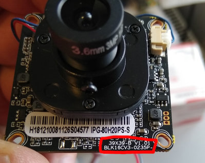

SC2235 - довольно спорный сенсор. На сайте у производителя мало информации, а фото сенсора SC2235 на разных модулях действительно отличается - в одном есть небольшой прямоугольник, в другом случае его нет.grumbler писал(а):прошу помощи разобраться в "новинках" китайской матрицы 2235.
У меня стоит несколько камер на SC2235 (без прямоугольника), ставил как раз вместо IMX291. Так вот, охват реально немного увеличился. Думаю, 1/2.7" - это всё-таки правда. Если у вас это не так, приведите фото своего сенсора и сравните с фото из статьи из моего предудущего сообщения. Возможно, у вас совсем другой.

У меня вот такой, версии 2.04

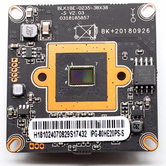

И ebay нашел фотку получше SC2235, но версия 2.03. Сенсор похожий.

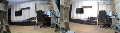

Сделано двумя камерами стоят рядом расстояние между объективами 10 см.
Слева IMX291, 1/2.8"
Справа SC2235, возможно 1/2.9" Видно, что на Сони картинка больше. Объектив на обоих 2.8мм, 3 Мп.
