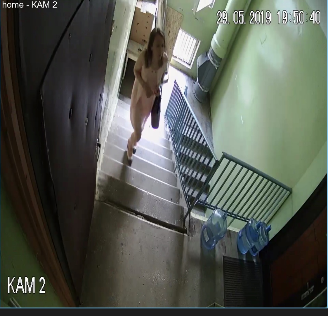

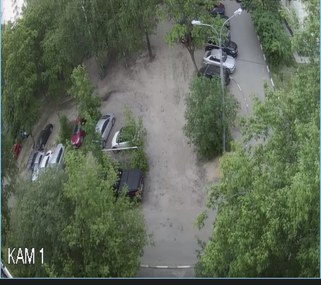

Приветствую знатоков! Прошу помочь в подборе Системы. Необходимо наблюдение за лестничной площадкой возле квартиры и место стоянки авто. Квартира на 5 последнем этаже. Сейчас имеем две камеры dh HAC-HDW-1220EMP-A-0280B ( одна у входа в квартиру, вторая с балкона). Регистратор XVR5104C-S2, диск 1 Тб.
В настоящее время крайне не устраивает качество получаемой записи, нельзя рассмотреть нормально ни лиц ни машин и их номеров. Что на улице, что в подъезде. Прикупил IP YN-IPPTZ208-5MP-POE и сразу начал понимать что даже с такой бюджетной камерой можно было все видеть и все мои труды не оправдались и я имею просчёт. Прошу совета как мне изменить свою систему чтоб удовлетворить мои потребности. Может поменять регистратор на 4К , камеры... или линзы в камерах? Хотелось бы записывать 1 месяц, разглядывать кто приходит и приезжает, и слышать. Рассматриваю регистратор с Н265+ но очень все как то запутано и нет ничего понятного. Китайцы или обманывают что есть Н265+или его нет у них. Ещё интересно , если взять регистратор 4К с Н265+ , то камеры будут он видеть мои имеющиеся?

Сообщение GenaSPB » 30 май 2019, 00:18
Опустить камеры для номеров не выше второго этажа.
Для лестницы с такой сценой, нужна камера с wdr.
Сообщения: 13839
Re: Выбор Системы для квартиры на 5 этаже
Сообщение kROOT » 30 май 2019, 10:07
Maxx7879 писал(а):Прикупил IP YN-IPPTZ208-5MP-POE и сразу начал понимать что даже с такой бюджетной камерой можно было все видеть и все мои труды не оправдались и я имею просчёт.
Не понял этой фразы. Устраивает такое качество, то берите еще. Или нужно еще лучше?
Номеров с 5 этажа никакими камерами не увидеть.

Качество картинки с этой IP шки значительно лучше, но только днём. При увеличении картинки номера можно рассмотреть, при zoom ещё лучше. При увеличении картинки с Dahua толком ничего не определить, но зато ночью у неё лучше качество. Регистратор пишет только 1080, крепление у неё «жидкое», на ветру ее болтает, из-за этого не беру такие IP. Подобную камеру думаю использовать как дополнительную только. Я просто купив таку камеру понял что всё же качество картинки можно улучшить значительно. Вот и спрашиваю если линзу поменять или фокус изменить можно ли удовлетворить мои требования. Или все :facepalm: же все менять?

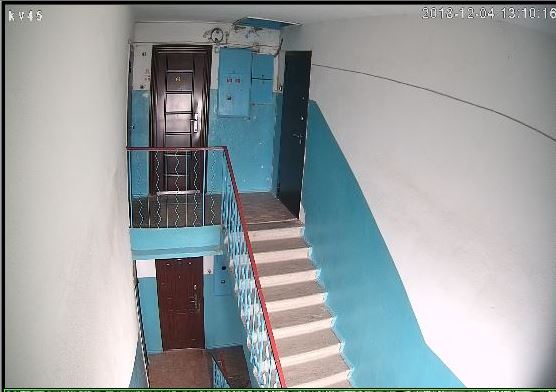

vag
Сообщения: 289
Сообщение vag » 31 май 2019, 08:22
Камеру в подъезде перевесить на противоположную стену.

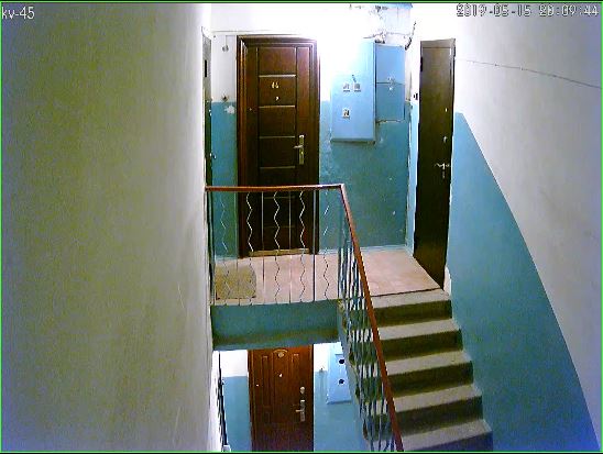

Сообщение Maxx7879 » 31 май 2019, 17:40
vag писал(а):Камеру в подъезде перевесить на противоположную стену.
Можно фото ночью. Смущает что в ночное время будет две лампочки также слепить камеру
vag
Сообщения: 289
Сообщение vag » 31 май 2019, 20:39
Ту камеру, с которой предыдущий снимок снял, для установки микрофона, поэтому снимок ночью с другой временной камеры, она чуть похуже снимает, но она 3,6мм, а предыдущая 2,8мм.
