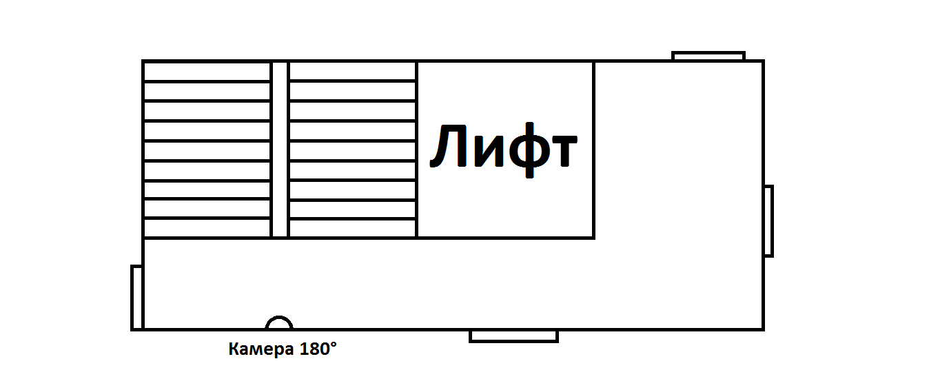

Долго думал менять ли глазок в двери на видеокамеру, или воткнуть камеру на потолок в поздъезде. Но с камерой в двери есть небольшая проблема с её подключением (провод). В итоге пришёл к выводу воткнуть камеру на стену, рядом со светильником, как на картинке
Схема этажа.png (7.39 КБ) 3438 просмотров

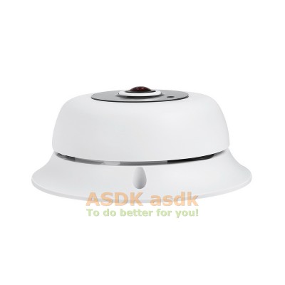

(дверь лифта "смотрит" на юг). Но не могу найти "правильный" корпус, где ИК-диоды не находились бы под куполом, чтобы не было засветки от них. Нашёл это https://ru.aliexpress.com/item/32887427 ... 125c2kXWm7" onclick="window.open(this.href);return false; , неплохо, наверное, но нет таких денег. :D Не уверен, конечно, где у ней расположены диоды. Тот корпус, что мне нужен, вообще существует? :unknown:
Такой не годится, потому что за него легко что-нибудь зацепить и дёрнуть:

kROOT писал(а):Антивандальную купольную с объективом 2.8-3.6.
Нужно, чтобы под (вокруг?) камерой не было мёртвой зоны, 60° по вертикали, да и 90° по горизонтали будет маловато. Больше нужно "видеть" всё, а не идентифицировать что-то (кого-то). Значит нет такой? Ну, "будем искать". Или "колхозить". :D

Сообщение kROOT » 28 июл 2019, 23:53
Так с угла все и будет видно нормально, только под самим углом не будет видно, но оттуда никто и не появляется. В реальности угол у 2.8 будет под 110гр, если матрица 1/2,7", но обычно 3.6мм закрывает подобные пространства, 2.8 ставлю только по середине стены, если ставить ее в угол много полезного пространства стены занимают.

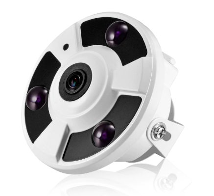

Таки нашёл что-то близкое к тому, что нужно. Правда дешёвый пластик. Проц печальный и матрица непонятная Hi3516C+OV2710. Там, где вы корпуса закупаете, нет таких или подобных? ":)
