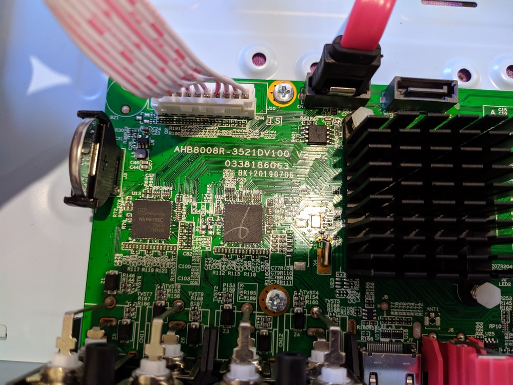

Заказал и уже получил вот этот регистратор. https://ru.aliexpress.com/item/32719531814.html
Сегодня его весь день тестил, в нем есть все, что мне так не хватало в Defeway

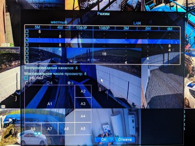

Здравствуйте.
1. Скорее всего нет, т.к. даже выбрать данный режим нет возможности. см. фото Возьмите на чипе Hisilicon Hi3531D
https://ru.aliexpress.com/item/32827167144.html 129.60$
https://ru.aliexpress.com/item/33018115221.html 141.74$
2. Могу предложить только спецификацию по моей плате.
AHB8008R-GS.pdf
(251.02 КБ) 297 скачиваний
