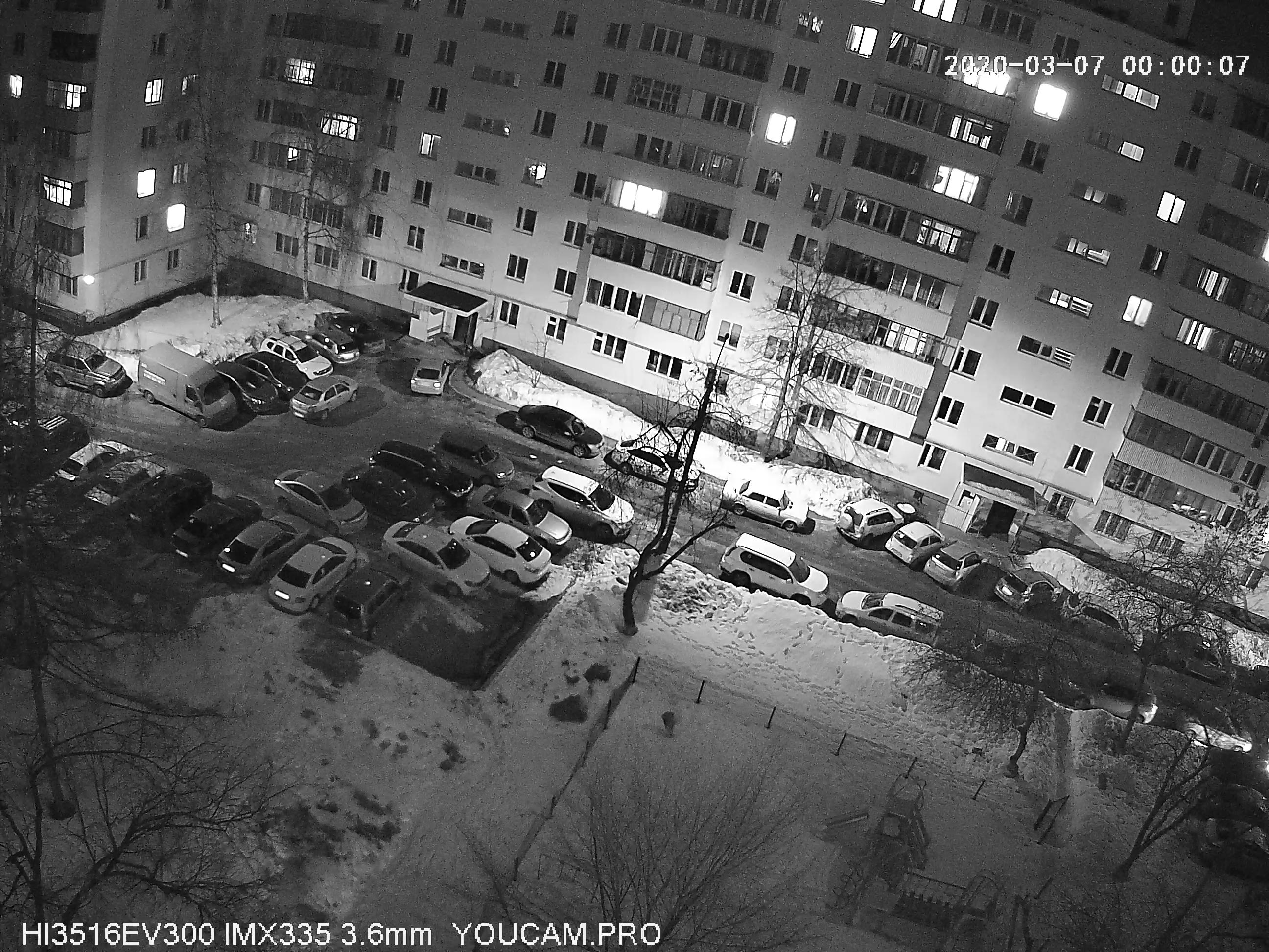

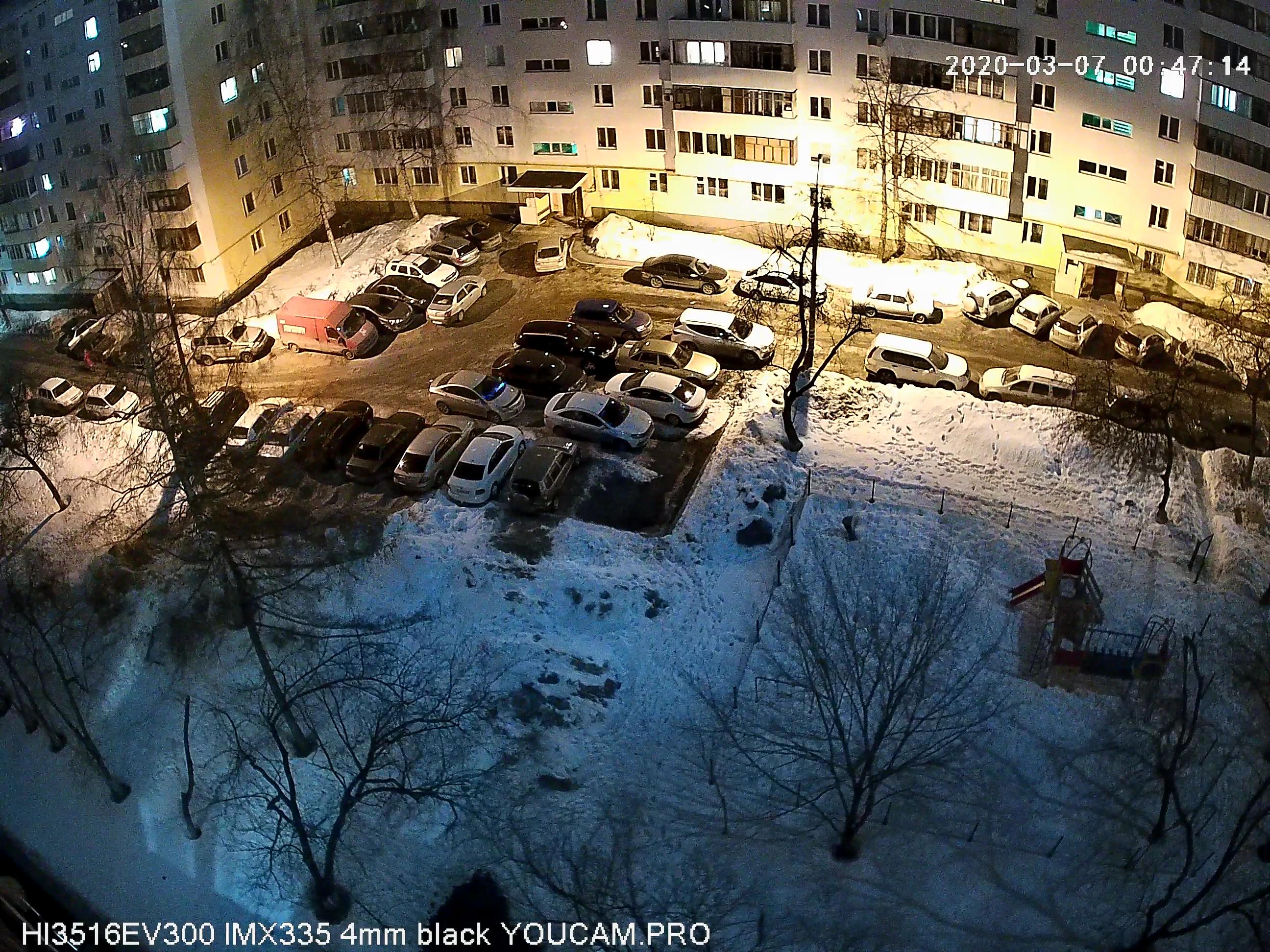

Я соглашусь с оратором выше, для 5мп нужны обоснования, далеко не всегда нужно такое разрешение, но даже если точно нужно 5мп, то сейчас вышли камеры с матрицей IMX335, процессор Hi3516EV300, но есть наверно и на других процессорах, тут посоветовать не могу. Но требуется еще и хорошая оптика, а вот тут уже сложно определить какой объектив на камере с али стоит. И еще есть один момент, IMX335 при светосильной оптике может при слабом освещении давать хорошую цветную картинку и тут уже для идентификации злодеев больше возможностей.
У меня регистратор на 8 5мп камер стоит 3000р, 5мп камеры с обычной оптикой тоже от 3000р, со светосильной от 3500, цена зависит от корпуса, самый дорогой корпус +450р. Еще нужен коммутатор на 4 камеры 700р и БП 500р. Итого от 16200.
ночь Ч/Б
ночь фонари
