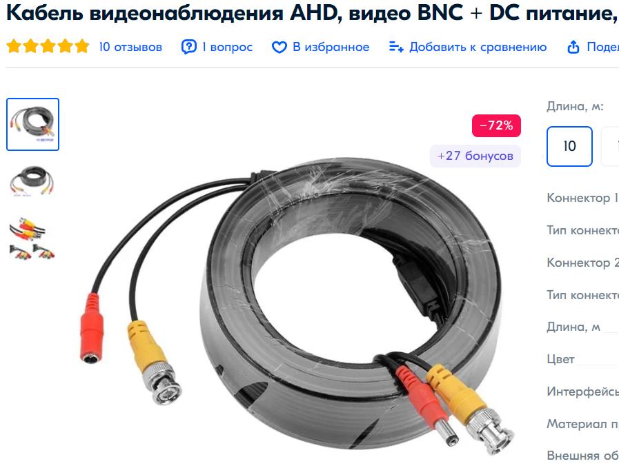

Тогда такой еще маленький вопрос, везде сейчас продаются тонкие провода, например вот:
Такой провод чем-то лучше обычного, толстого антенного провода?
ничем
Небольшое уточнение: не "везде" а на говносайтах предлагается всякими говнопоставщиками.
Провод на фото - хуже.
