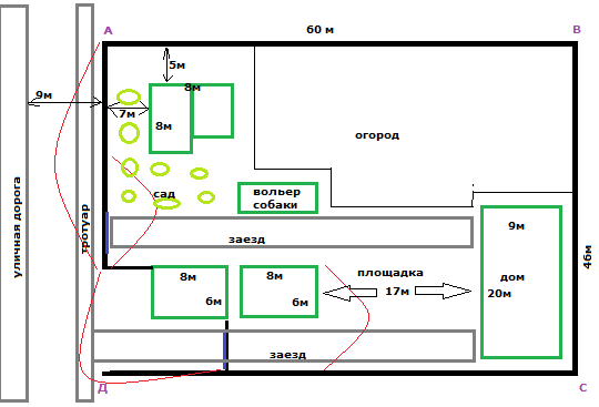

Имеется вот такой прямоугольный участок.
С трёх сторон "заброшенки", т.е. без хозяев. Спереди, по стороне А-Д улица, 9 метров от забора, тротуар в двух.
Красными дугами выделены зоны обязательногго просмотра, без слепых зон и чтоб одна камера другую видела.
Зелёным - это строенния, дом, гараж и хозпостройки.
Синим - это ворота.
Просматривать это всё должны 12 статичных камер из 16, с записью по движению авто и гуманоидов.
4 камеры - это внутри строений.
Со стороны улицы камеры можно установить на столбах где удобно, кабель в земле, от забора не дальше 4-5 метров от забора и на высоте до 4-х. Выше нет, там ЛЭП 10кВ.
По периметру только на столбах забора, забор - профлист 2,0-2,3 метра. Высота любая до пяти метров.
Освещение.
На улице будут фонари видимого спектра на столбе(столбах) камер. Горят постоянно.
Огород только ИК-подсветка.
Возможно отдельными ИК-прожекторами 220В.
Дом два этажа, под свесом крыши можно установить камеры. Остальные строения одноэтажные, но крыши разные, есть двускатные, а есть односкатные.
Разрешение... Хотелось бы узнавать лица на улице с каждого угла участка. Широкая сцена там вряд ли нужна, в тоже время не хочется походить на ж/д вокзал.
Внутри периметра узнавание хотя бы с 15-20 метров.
И да! Модели и производители оборудования обсуждается в последнюю очередь.
В первую интересуют характеристики камер и их объективов.

Как крепить и как тянуть, даже корпус камеры я и сам выберу.
Мне необходима помощь в выборе характеристик.
Например, "вот в этой точке (тык на план) столб 4 метра, на нём камера 8М, 3.6 фокус, F-1, чувствительность 0,001лк, формат 16х9. Тогда сцена на 20 метрах столько-то и узнаваемость/читаемость автономеров такая..."

Что бы узнавать лица, нужно что бы на пиксель изображения приходилось не более 2мм пространства лица. Это очень жесткое требование, например для камеры 1920х1080 это значит, что ширина кадра с лицом должна быть не более 4 метров. Обычно в некоторых важных точках (мимо которых не пройти) достигают разрешения позволяющего различать лица, а на всей остальной территории не пытаются этого разрешения получить. И для узнавания лиц кроме того требуется яркое освещение плюс сильно ограниченная в настройках видеокамеры экспозиция кадра, иначе изображение будет тёмным и смазанным.
