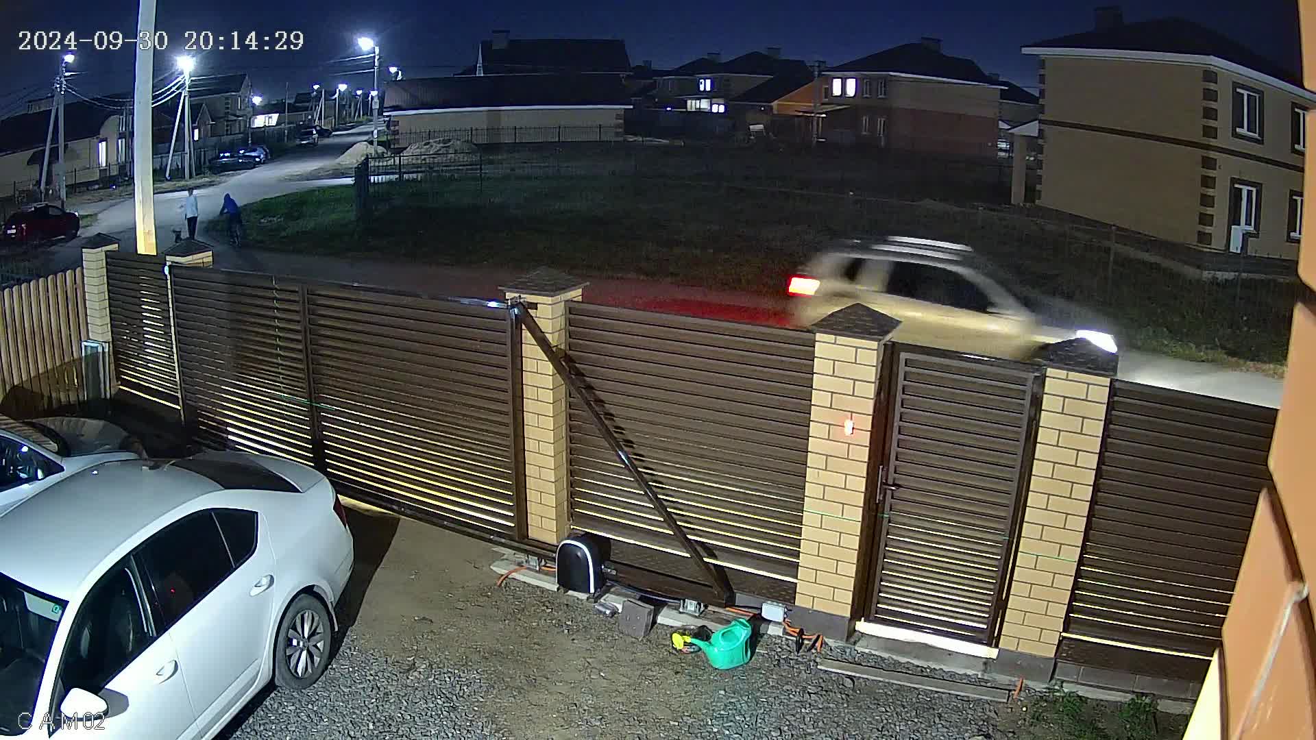

gektor21 писал(а):
02 окт 2024, 17:19
Спасибо за ответ
Освещение в принцыпе есть так как уличные фанарь светит на дорогу ночью
'Так что подскажите какуе искать камеру?
мне нужно дрифты уличные записывать на повороте
На фото выше в 10 метрах справа от машины тоже на столбе фанарь светит, но видимо такого освещения не хватает чтобы не мазало. Камера IMX307ev200 объектив F1; 4mm; M12
