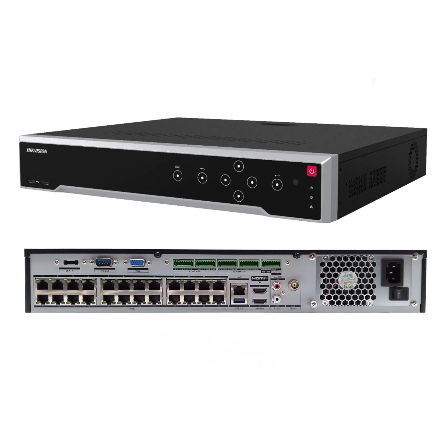

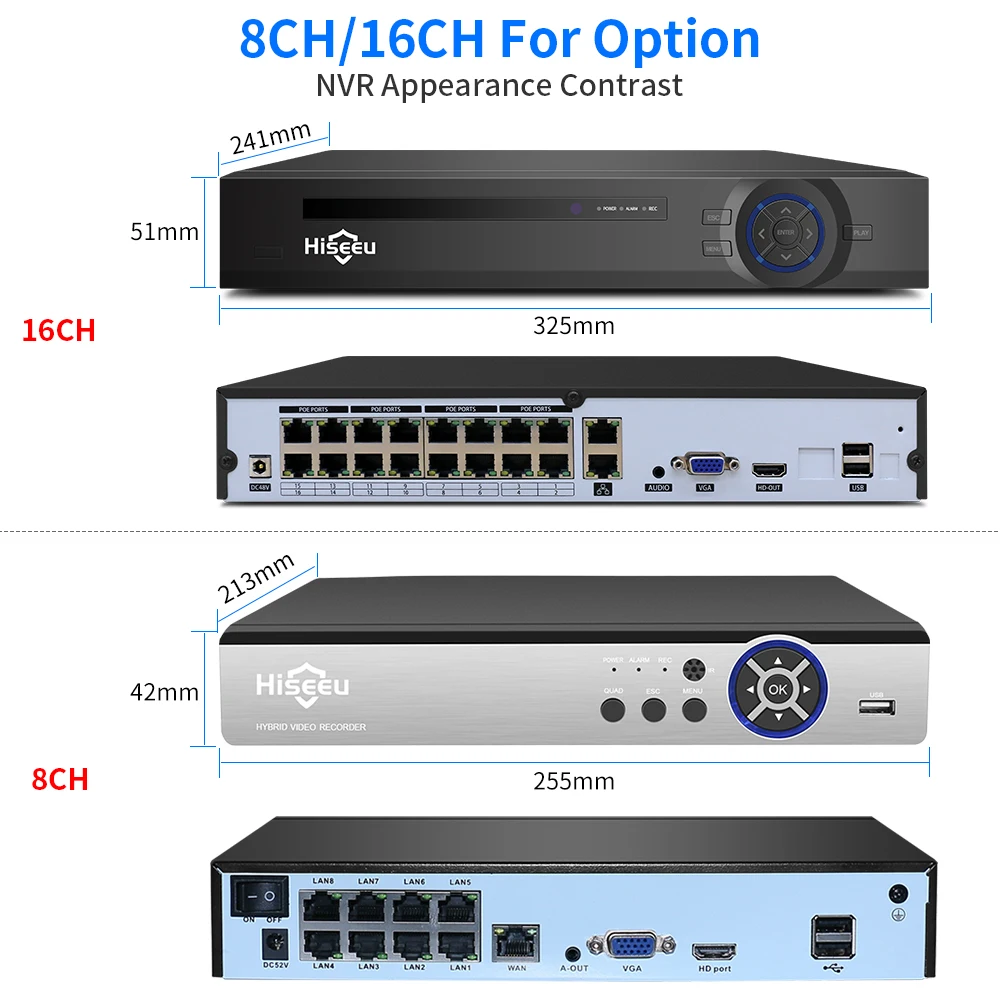

вот 16
а вот 24
а вот 24

- Сообщения: 518
Re: Видеорегистратор 16CH POE для торговой точки
а вот и 64 канальная вишенка на 32 POE
- Сообщения: 13951
Вот жеж извращенцы.
