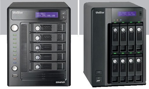

Есть еще готовые NAS накопители, говорят можно на них сливать все видео, но цена токого устройства начиналась от 500$ сейчас даже переводить в рубли не охота.
Как бы этот аналог NAS поднять под linux да на ONECloud например.
