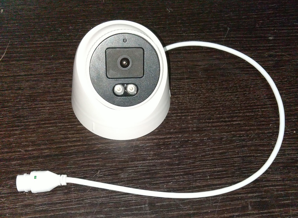

Самое главное - "Hikvision совместимая". Это не Хик! Ну а как по качеству надо сравнивать поставив камеры в одном месте, но опыт показывает что поделки под фирму часто оказываются не надежные. Диоды освещают не более 5 метров, судя по размерам. Объективы там М12 и я не видел хороших светосильных объективов под 5мп со светосилой F1.0. В моих же камерах стоят заметно для глаза лучшие объективы F0.9. Т.е. я сравнивал IMX307 с таким и F1.0 М12.
Вообще, в моих планах запустить корпуса с видимыми диодами, думаю со временем продажи будут 50/50. Вот пример работы подобной камеры в помещении.

Та камера, фото которой я привел, с микрофоном 3мп F1.4 по рознице стоит 2700р. Помещение кроме фонарей камеры ничем больше не освещается.
