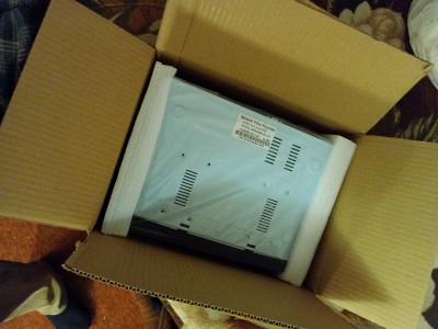

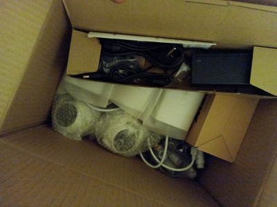

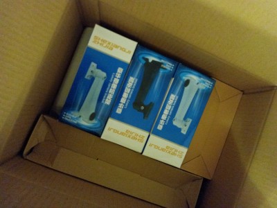

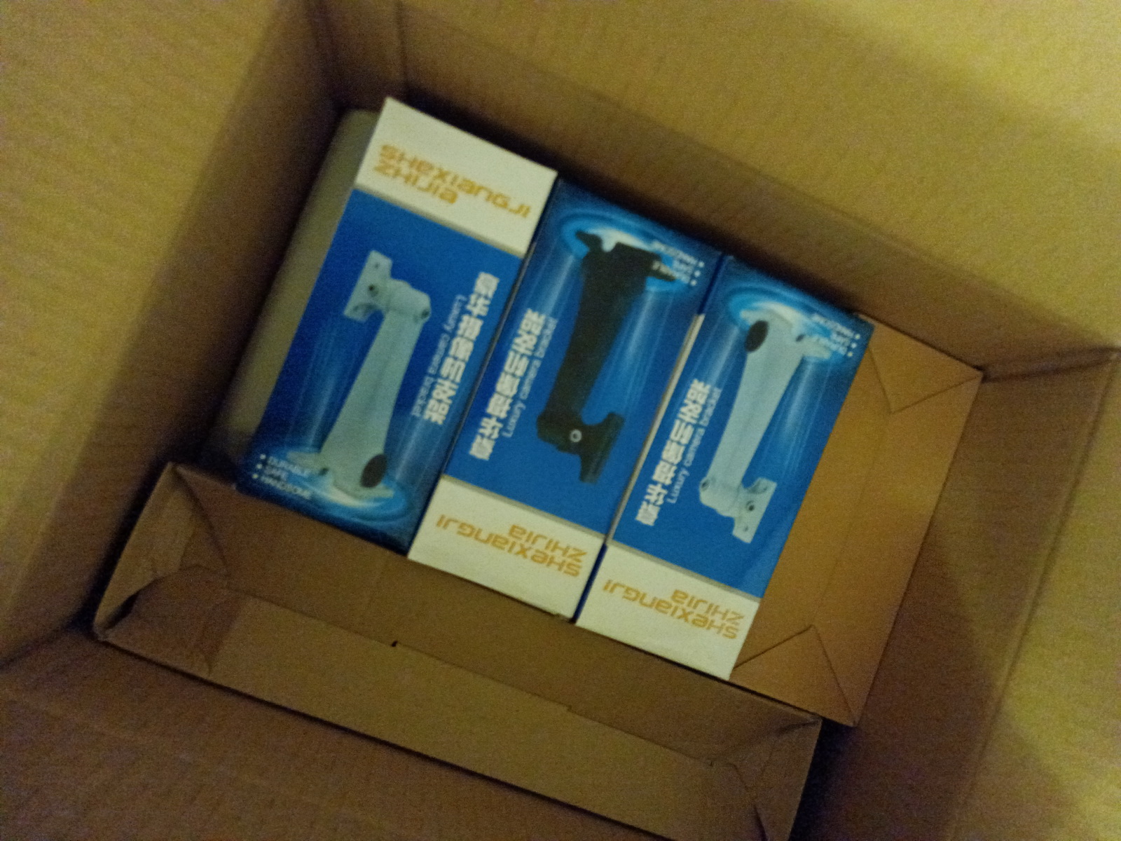

Господа, можете иеня поздравить.
Мне пришла посылка. Внутренности на фото. Это треть от того,что мне надо, но... Пока это.
Автор темы и мастер по этому всему молодец.
