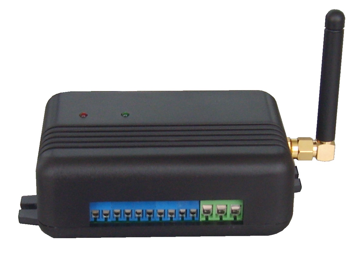

Предлагаю блоки оповещения по каналу GSM Сова-900.
Самое простое применение это установка в различные электрические щиты для контроля доступа и аварийного останова оборудования.
Оборудование остановилось по какой-либо причине - оператор получил СМС о событии (пошёл делать). В шкаф электрооборудования/автоматики кто-то залез (открыл) - опять получил СМС и пошёл ругать ;)

Честно не занимался тематикой управления шлагбаума но, не знаю насколько подходит - в стандартной версии прошивки у Сова-900 есть когда пользователь (номер внесён в СИМ карту и таких максимум 3 номера) звонит на неё, она поднимает трубку (пиликнет) на время менее 3 сек. (не тарифицируется то есть бесплатно) а реле переключится (почему пишу переключится потому что у реле есть и NO и NC контакты) на 3 сек.
То есть скажем если нужно чтобы шлагбаум открылся и для этого нужно подать на него управляющий импульс на открытие то Сова-900 подойдёт в стандартной версии прошивки. Если нужно больше пользователей, каким-либо образом добавлять/удалять их номера, импульс с реле должен быть другой продолжительности... и т.д и т.п. то это нужно обсуждать индивидуально (конечно если это серьёзно а не просто разговоры).
Если нужны большие объёмы (скажем от 50 шт.) устройств то вопрос вполне обсуждаем. И логика и количество клиентов. Цена будет такая же как стоимость Сова-900. За переделку прошивки ничего платить не надо :)
Если нужна пара устройств то сами должны понимать что программист потратит время а в итоге с продаж этих двух устройств смысла заниматься нет.
Сова-900 это же как простая GSM сигнализация на маленький объект. Но прошивку под заказчика можно сделать хоть под шлагбаум хоть под канализационную станцию ;)
