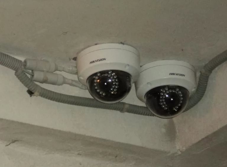

Кто писал что коробочки "нинужны"?

Да, с этими хвостами у хика просто бяда. Бур на 32 решает эту проблему.

судя по грязи никогда не чистилось и судя по этому черт знает где высоко.. вопрос за каким хреном там гофра? что вы её суете где нади и ненадо? ради только бабла взять? особенно бесит в квартирах километры разноцветной пнд... зачем блин???

Ну её проще крепить чем голый кабель. У меня был объект где на одном троссу подвешивали трассу на которой с десятка два витухи. Меня там заказчик спрашивал, а почему не в гофре.

Вот так предлагаешь? Тем более в квартирах сталкивался не раз, когда кабеля заложили, даже электрику, не говоря о нашей слаботочке, открытым способом... И что активная штукатурка, или даже цемент сожрали всю оболочку и всё...

А думаешь такое число разношерстных а значит проложенных разными организациями в разное время проводов в гофраз было бы красивее?

Всяко аккуратнее.
