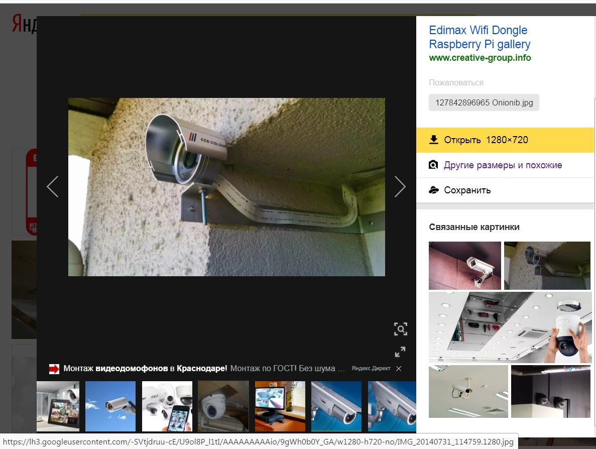

Если бы фото было моё, последний раз видел подобное когда только начинал, в 2011 году. Камеры вроде даже были корейские, ещё в таком корпусе мог быть ИК-прожектор.
Установлен явно на улице, наткнулся при сёрфинге, поиск по картинке ничего не даёт, т.к. сама картинка типа *.webp
https://lh3.googleusercontent.com/-SVtj ... 9.1280.jpg" onclick="window.open(this.href);return false;

Народ у нас творческий и делает всё и того что есть, или из того что можно умыкнуть. И только при отсутствии того и другого - покупает. :smile:

козырёк у камеры явно обрезан (прямо по буквам на нём), может и корпус камеры тоже подрихтованный ножовкой ...

Ареконты в таких корпусах шли.

Где-то это удобно!

а еще шли самые дешевые китайские ноунемы, в которых краска облазила через сезон, зато цвет становился золотым, как будто это камера из сокровищниц пропавших Инков.
И вижу, что козырек внутри совсем не затемнен, а значит будет бликовать ИК.

не пользовал, не знаю :))) ареконты на какой-то выставке в руках крутил :))

У Ареконтов в таких корпусах не было встроенного объектива, а ставился внешний больших размеров (с резьбой SC), так что это не он.

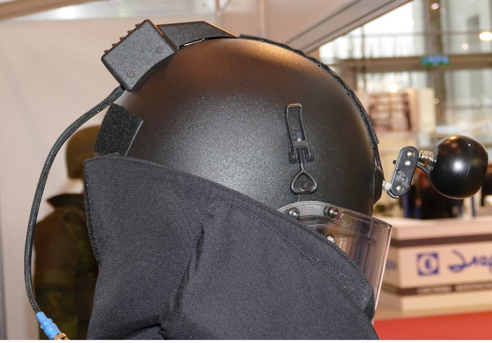

https://ic.pics.livejournal.com/yuripas ... iginal.jpg" onclick="window.open(this.href);return false;
Источник:
https://yuripasholok.livejournal.com/10132737.html" onclick="window.open(this.href);return false;
Как считаете, качественный кронштейн и монтаж?

Сообщение ALEX_SE » 11 мар 2018, 14:45
А какая в принципе разница - саперу же не по подвалам или зарослям в нем бегать. Все делается неторопливо и осторожно. И иметь возможность легко в таких перчаточках сменить направление света наверное все-таки важнее сплошного крепления без возможности отломать камеру.

Сообщение KonBez » 11 мар 2018, 20:24
ALEX_SE писал(а):А какая в принципе разница - саперу же не по подвалам или зарослям в нем бегать. Все делается неторопливо и осторожно. И иметь возможность легко в таких перчаточках сменить направление света наверное все-таки важнее сплошного крепления без возможности отломать камеру.
Да с одной стороны, если что камеру не жалко, тьфу-тьфу как говорится.
А другой стороны все камеры которые я видел на таком кронштейне падают вниз при малейшем ослаблении зажимного барашка. Дёрнул головой - камера свалилась.

Сообщение Sergiodemaster » 13 мар 2018, 09:54
Это если на шариках крепления насечек нет - тогда да, конструктор утонет в лучах поноса.
