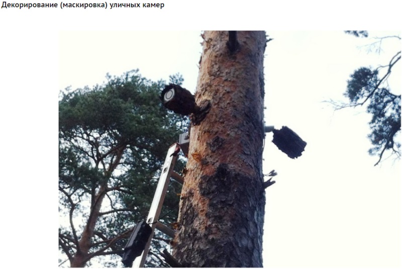

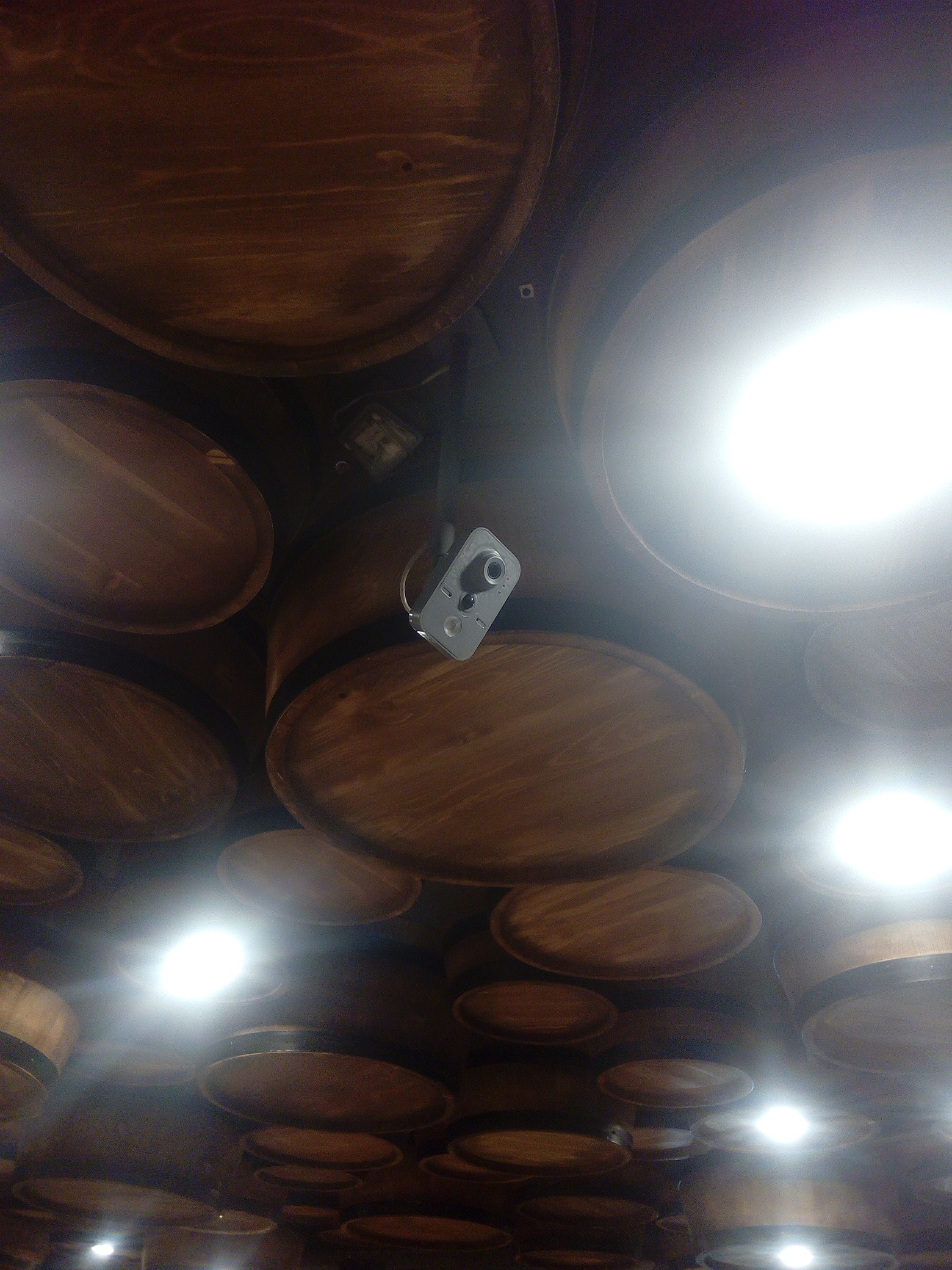

Просто выпал в осадок :P :D ну или под стол. :lol:
П.С. Могу дать ссылку....

Если камеру засунуть в скворечник, то это будет маскировкой - а так, IMHO нет.

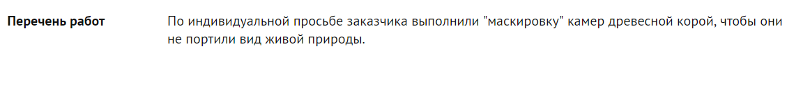

KonBez писал(а):=https://www.remontnik.ru/portfolio/?pa ... url]Сцылко =@
Второй ряд снизу :crazy:
А, получается сначала кто-то развесил камеры, а потом по решению заказчика их другие люди обклеивали корой ...

Рустам писал(а): А, получается сначала кто-то развесил камеры, а потом по решению заказчика их другие люди обклеивали корой ...
Ух, а я и не заметил, хотя возможно делал это один и тот же человек, раздел-то портфолио по видеонаблюдению.
Для этого и работают спецы по маскировке. Поставить камеры - много ума не нужно, а вот провести работы по маскировке и защите от похитителей надо постараться.

AlexLider
В данном случае "спецы по маскировке" немножко того... облажались ИМХО (либо зачем-то сфотали недоделку - я про левую камеру). Во-первых, серые распаячные коробки с идущими в них проводами нещадно палятся (можно было хотя бы выкрасить их в коричневый цвет). Во-вторых, очень сильно подозреваю что это не IP Wi-Fi камеры и кабель к ним не в землю закопан, т.е. тоже весьма заметен. Ну и в-третьих, также сомневаюсь что ИК-подсветка у камер в невидимом спектре.

Да камерой мобилки любой спектр засвечивается :) Тут уж или очень чувствительные надо ставить или внешнюю подсветку где-нить подальше от камеры.
Да, все верно. Маскировка подразумевает и маскировку (скрытие) кабельных линий. Иногда приходится импровизировать, например, под скворечник, бутылку с кормом для птиц, уличные светильники, трубы, кронштейны и т.д. Часто требуется покраска, лакировка, маскировка жидким прозрачным силиконом, обклейка и т.д. ИК-подсветка выдает камеру? Это не проблема. Ее можно установить отдельно, т.е. вынести.
А вообще Заказчики зачастую отказываются от данного вида работ из-за высокой стоимости. Всем надо ставить камеры, но никто не хочет раскошеливаться на работы по маскировке (в случае такой необходимости). Дешевле и эффективней обходятся предупреждающие таблички по общему мнению.

При нынешних ценах на камеры, дешевле камеру заменить при повреждении, чем заморачиваться с маскировкой, к тому же это наказуемо.
И чем интересно табличка защитит камеру от вандализма?

Принимать меры к сохранению и сбережению своего имущества, в т.ч. камер и другого оборудования, законом не запрещено. Не путай одно с другим!
Да и не в этом дело. Низкая стоимость камер и оборудования, относительно низкая надежность нынешних камер и оборудования сводят на нет все усилия по маскировке. Обслуживание недешевое, которое в идеале должно проводиться при отсутствии третьих лиц.

Кронштейн хэнд майд. Тока не спрашивайте почему камера в серый. Это дизайнер, он художник, он так видит. :?
