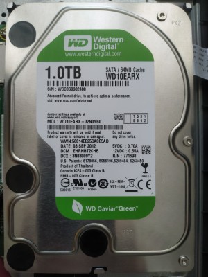

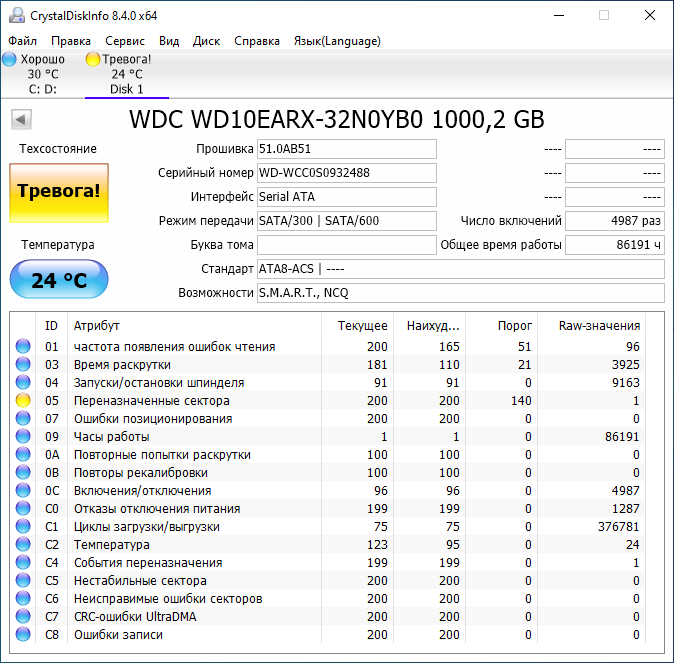

А вот и наш герой, полюбуйтесь на него - всего один бэд за 10 лет! :shock:

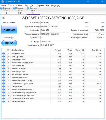

Сообщение Norco-77 » 16 мар 2023, 09:12

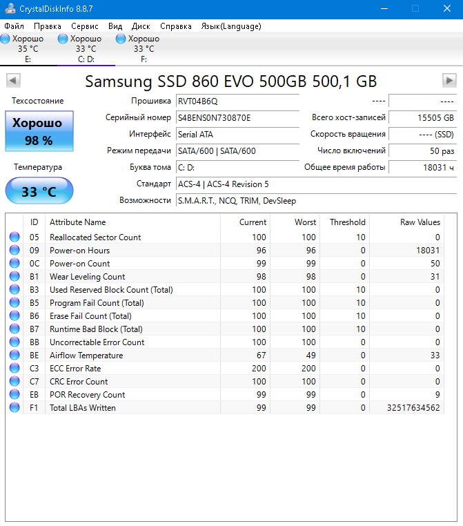

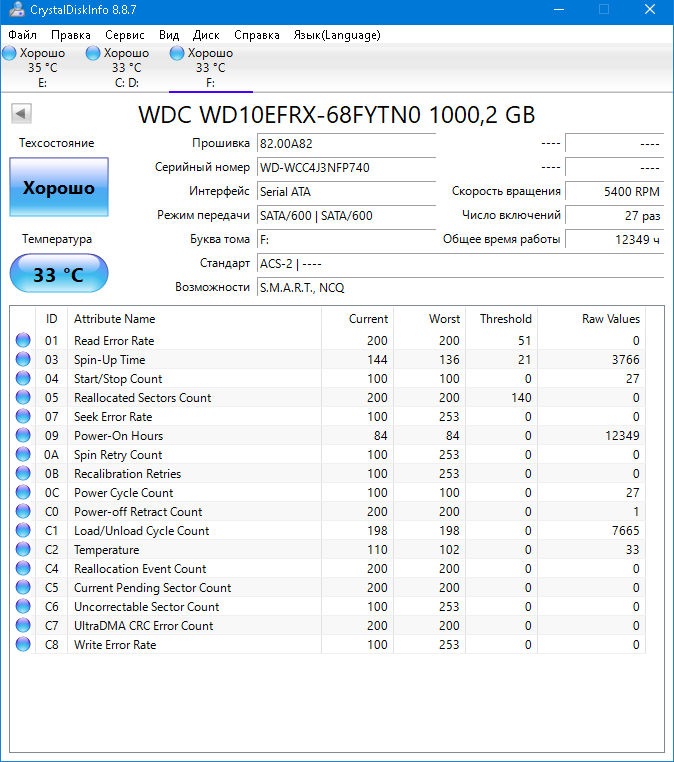

Странно, а почему так очень много Число включений для регистратора - 4987?
У меня диск стоял в компе, комп 24/7, у него число включений при наработки около 50000 ч около 200- 300 раз.
Вот текущие диски глянул - ну никак не несколько тысяч..
С других регов, молотящих по несколько лет снимал для теста диски - таких цифр нигде не видел :unknown:
Или он в компе стоял до установки в рег? Или рег постоянно выкл/вкл. или что третье, что я не знаю

В нерабочее время была запись по движению. Предполагаю, что в отсутствие движения диск просто отрубался из-за простоя. Ну, или там часто свет вырубали.

мне кажется просто параметр некорректно отображается, а то получается полтора раза в день за 10 лет в среднем.

С чего бы он некоррекно отображался - через Викторию и другое ПО будут такие же данные показаны, я этих дисков за почти 15 лет столько натестился - либо что с питанием было, что ребутился постоянно, либо стоял в компе где то

Я ж писал что в реге стоял (сам лично его туда ставил) - какой смысл мне врать то? :no:

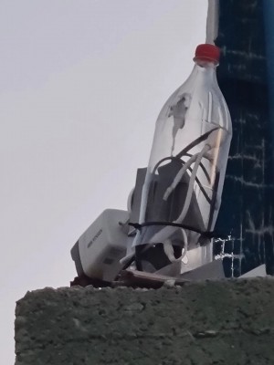

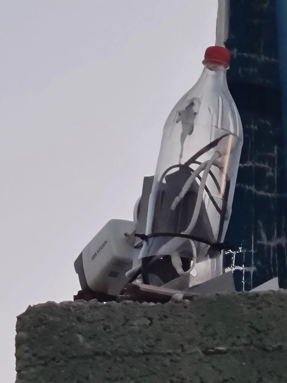

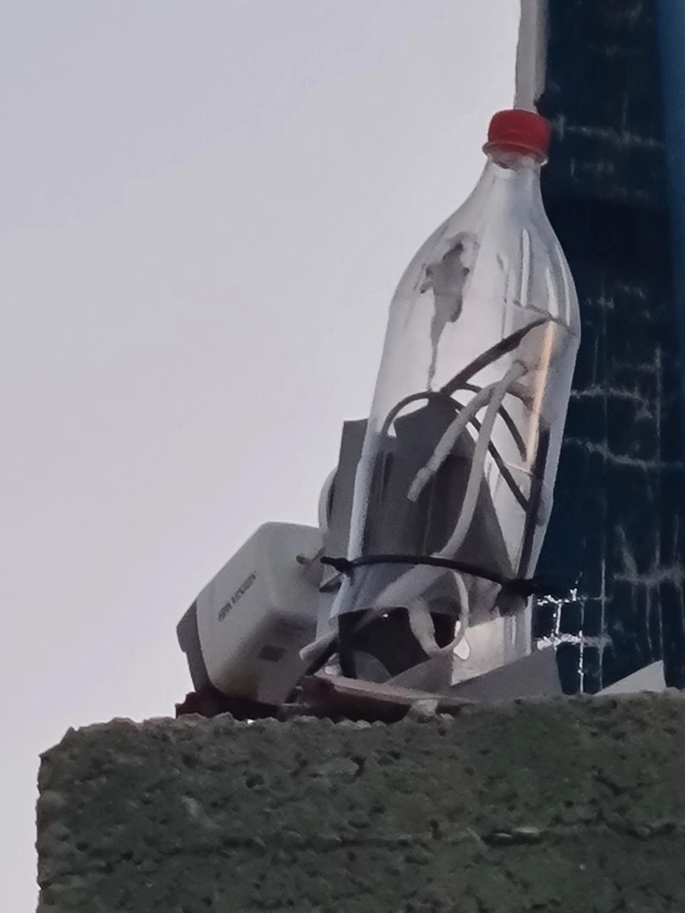

Прислали сегодня с одного объекта.

С бутылкой - было дело. Но не с нуля, а когда нужно было сымпровизировать временное решение взамен рассыпавшейся коробке.
А вот розетка (хоть и ip54) в "стационарном" исполнении - говноделие ещё то... Походу на шкафчик денег не хватило.
