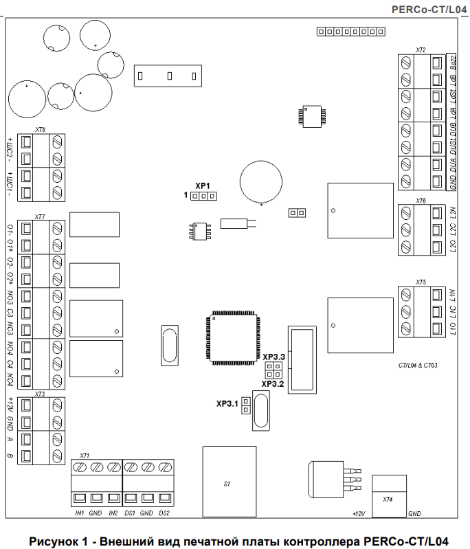

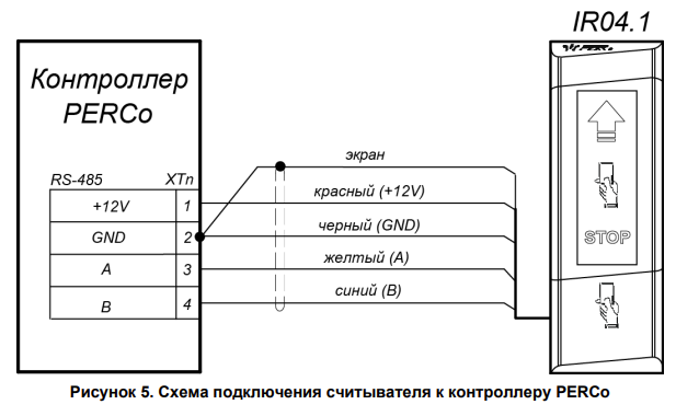

Здравствуйте, меня интересует монтаж контроллера Perco CT/L04, подключение к нему контроллеров второго уровня PERCo-IR03.1 и PERCo-IR04. Никогда не занимался этим. Итак, нашёл несколько схем:
Судя по всему, контроллер Perco IR04 нужно подключать к XT3 на контроллере Perco CT/L04, а если я захочу подключить ещё контроллер, то мне подключать к тому же разъёму? На видео видел, что вроде бы подключают к одному.

Параллельно, только не контроллер,а считыватель и адреса на них выставить. Смотреть видео нет необходимости, в инструкции все написано.
