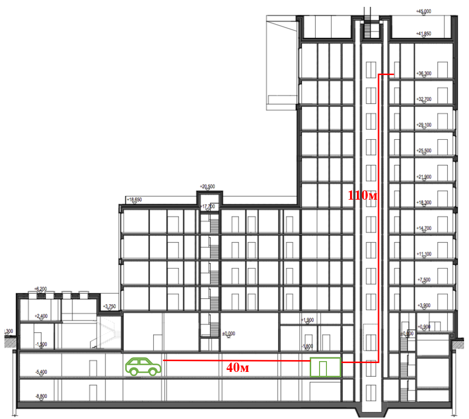

Есть кейс:
Две Камеры на парковочном месте, питание POE (Hik, производителем заявлено не более 10w на камеру).
Расстояние от квартиры до парковочного места, 150м.
Но на пути кабеля есть кладовое помещение владельца парковочного места, на расстоянии 110м от квартиры.
Подземная парковка обычная для многоэтажки, слаботочные лотки есть, но вероятно с электрокабелями вперемешку.
До квартиры можно подняться по стояку вместе с провайдерскими кабелями.
В то, что камеры могут работать на расстоянии 150м мало верится, надо использовать кладовку чтобы разместить там коммутатор. В кладовки питания нет!, коммутатор предполагается использовать тот который будет питаться через POE из квартиры.
Собственно 110м кабеля до кладовки, в ней коммутатор, от него два кабеля по 40м, до парковочного места.
Питание коммутатора и двух камер предполагается осуществлять POE инжектором на 30W непосредственно из квартиры. Характеристики витой пары, и заявленные параметры нам всем известны.
Теперь собственно вопросы к опытным, и знающим людям.
1. Насколько реально получить стабильный линк, по задуманной схеме.
2. Если модераторы не сочтут за рекламу, посоветуйте каким производителям витой пары отдать предпочтение, какую вы используете, и у кого 24AWG - похож на реальность ?
3. Самый главный вопрос FTP или UTP ? Мне очень нравится вариант купить хороший качественный FTP-кабель, и провести им. Но наткнулся на мнение, что FTP (без контакта фольги на корпус, а корпус соответственно на землю) будет работать хуже чем обычный UTP в этом же месте.
Насколько это реально ? Обоснованных причин я не нашел, нужен чей то опыт. Класть FTP и соединять его на землю, считаю самым последним безвыходным вариантом, так как по уму, придется уравнивать потенциалы, и тд. Лучше выбрать FTP/UTP, ну и производителя если кто посоветует.

Re: Поделитесь опытом выбора витой пары. И снова про экран.
Пока еще ни разу не сталкивался с проблемами, если кабель "НЕ FTP". Даже наоборот - лишние наводки этой "антенной" цеплял.
Касательно качества - критерии "для внешней прокладки" (изоляция ПНД), сечением желательно ближе к 0,52 (меряю микрометром), медь (и только медь), по бренду - нравится Rexant, неплохой Skynet (Standart или Premium, на небольшие расстояния иногда использую Lite).
Касательно коммутатора - почему бы не взять какой-нибудь из "дальнобойных" (чтобы не мудрить промежуточный)? Включил режим "S" и тяни куда угодно свои 250м*10Мб/с
Тяните обычный провод, главное медный с жилой 0.52 , ну или с 0,64 ..И PoEкоммутатор в режим 250 м, как выше сказали
Не заведётся - ставьте в разрыв Микротик GPER или Хиковский DS-1H34-0101P и всё будет работать
Потому как на проводник помещенный в электромагнитное поле действует ЭДС и поскольку экран это проводник и он не будет заземлен, то по ней будут бегать блуждающие токи.viwex6 писал(а): ↑10 фев 2023, 18:22
Иногда бывает наоборот - блуждающие токи начинают вешать оборудование, даже если все заземлено (обжато разъёмами с заземляющими вставками и ethernet-порты с обеих сторон с заземлением).
Оказывается, с двух сторон может быть "разная" земля и помогает только полный "отрыв от земли" всего оборудования (ну и использование обычного неэкранированного кабеля)
- Сообщения: 11363
Так с двух сторон нельзя землить витуху.
- Сообщения: 11363
Если землишь с двух сторон, то надо что-бы с обеих концов был равный потенциал, а это практически идеальный случай который может быть один из тысячи. Во всех остальных случаях при землении с двух сторон, оплетка станет выступать в качестве шину уравнивания потенциалов. А токи там могут быть ого-го.
