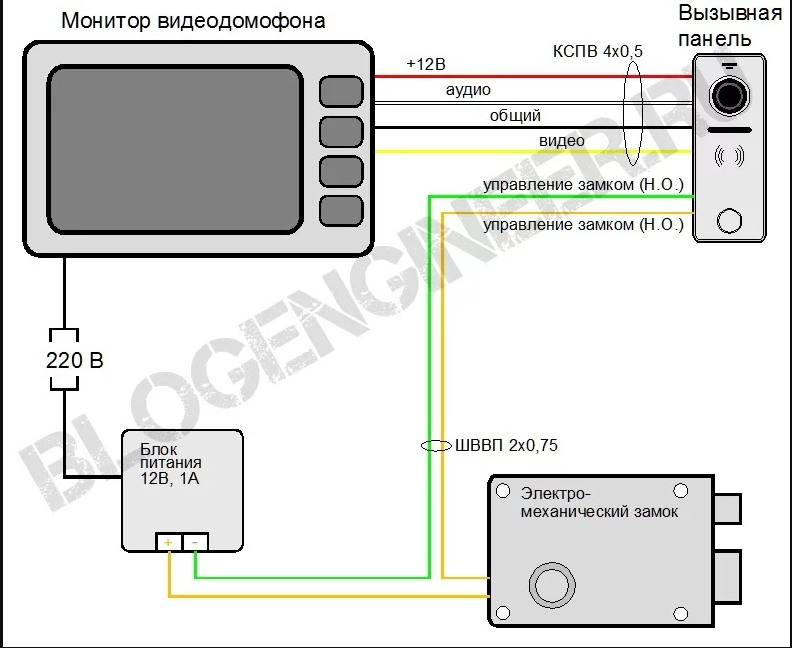

3. Я в вопросе сырой. Есть вызывная панель, она подключена к монитору домофона по двух жилам. Вопрос: а дверь как открывается то? :D сигнал открытия двери от домофона передается по каналу аудио-видео? и что? этот сигнал принимает вызывная панель и выдает на контакты открытия двери сигнал? А оно ведь ещё к контроллеру всё подключено :smile:

Ну а по подключению защелки к домофону уже написали выше.
