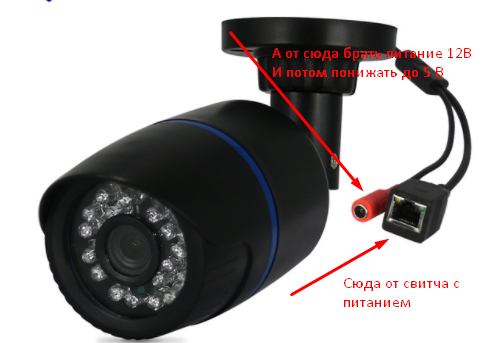

GenaSPB писал(а):Если у новой РоЕ камеры универсальный кабель с 2ю концами, то скорее всего при РоЕ питании из 12в разъема будет выходить 12в. Конвертером понижаем питание и запитываем 1ю камеру.
Если РоЕ коммутатор по 2м парам передает питание и данные, то оставшимися парами подключаем 1ю камеру.
Но в этом уравнении много "если"
Доброго времени суток.
Т.е. вы предлагаете подключать витую пару с рое к нормальной камеры с 12V, а потом от ее круглого разъема питания брать и понижать до 5 V для камеры с Wi-Fi ?
А там будет питание питания ?

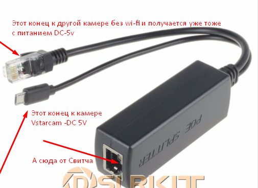

Камера такая значит VSTARCAM C7833WIP(x4)-H
И я думала сделать так :

Или взять еще одну Wi-Fi камеру и использовать витую пару только для подачи питания на них.
Надежны вообще эти Wi-Fi камеры ? Не глючат? Меня смущает присутствие кнопки Reset , зачем она?

Все равно не укладывается как эта дура будет от 5 вольт работать. Если свитч с правильным poe которое идёт вместе с данными, то этот встаркам подключать через сплитер и в него же сетевой разъём, для этого используем две пары. Вторые две пары для подключения камеры с поддержкой poe. И забываем про wi-fi.
Eva
Сообщения: 10
Зарегистрирован: 07 янв 2018, 01:16
Re: две ip камеры на одной витой паре
Сообщение Eva » 07 янв 2018, 23:38
GenaSPB писал(а):Все равно не укладывается как эта дура будет от 5 вольт работать. Если свитч с правильным poe которое идёт вместе с данными, то этот встаркам подключать через сплитер и в него же сетевой разъём, для этого используем две пары. Вторые две пары для подключения камеры с поддержкой poe. И забываем про wi-fi.
Вот я и думаю что нафиг wi-fi.
А правильный свитч с правильным poe это какой стандарт IEEE 802.3af или какой?
Т.е. провод надо расшить как показано выше в этой ветке?

Сообщение GenaSPB » 08 янв 2018, 10:46
Да. Да.
