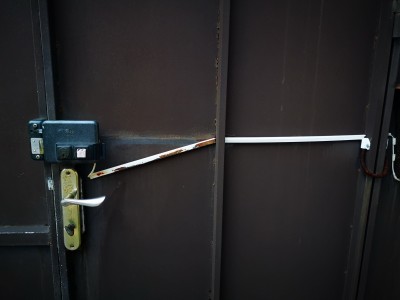

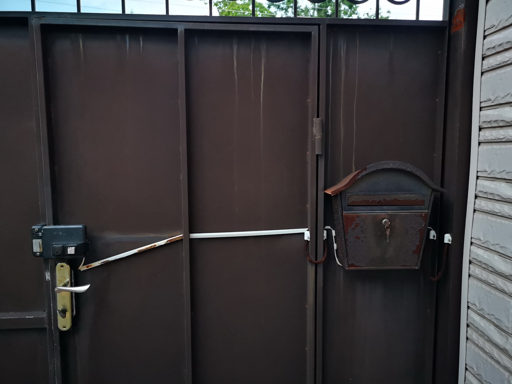

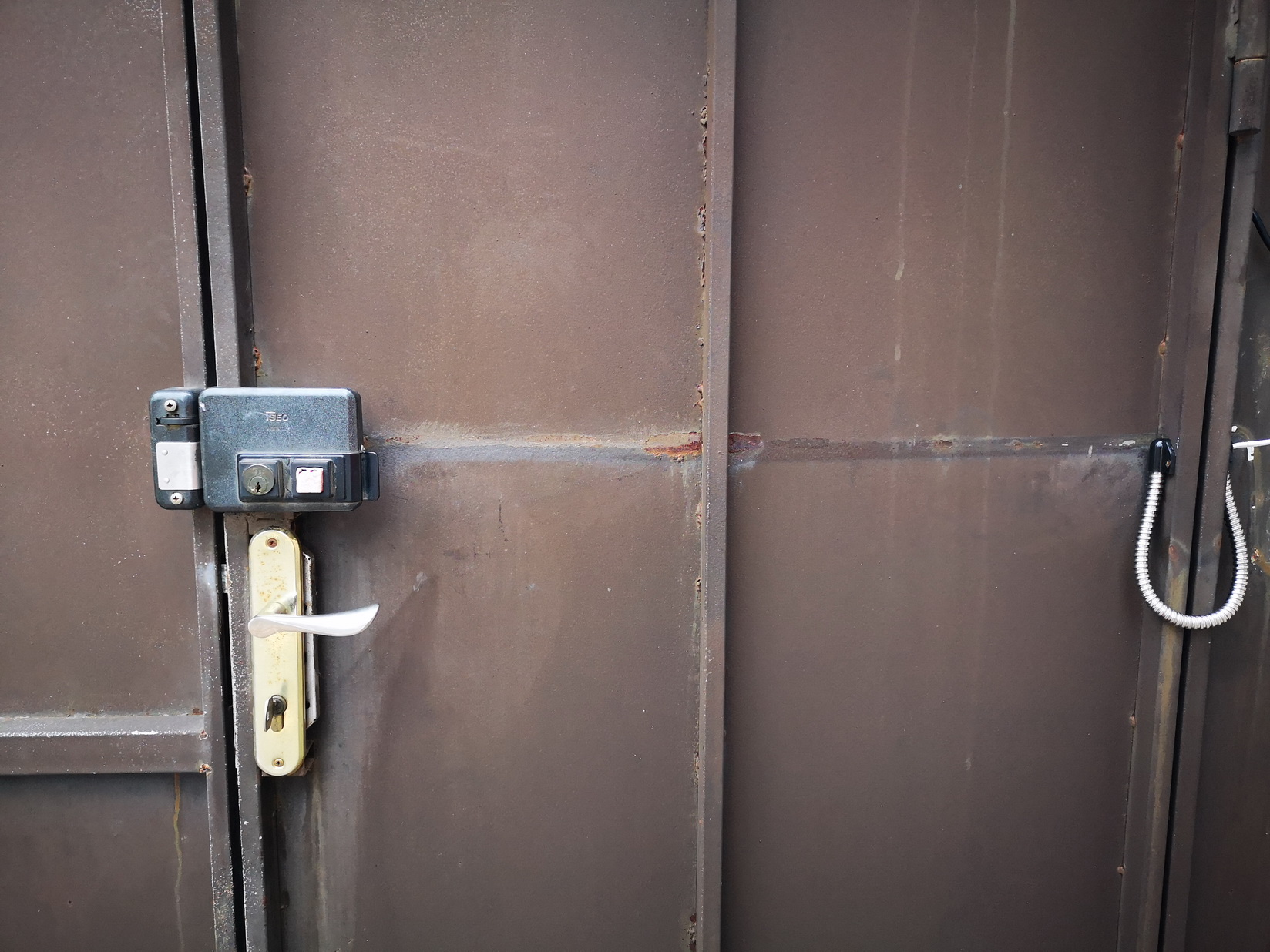

Я так думаю, может по заказу изготовили, либо сбоку сверлятся отверстия и аккуратно выводится провод в профиле внутри, мы так постоянно делаем, максимально прячя.. В металлопластике может стеклопакет вынимали предварительно или ещё как-нибудь - не знаю..
