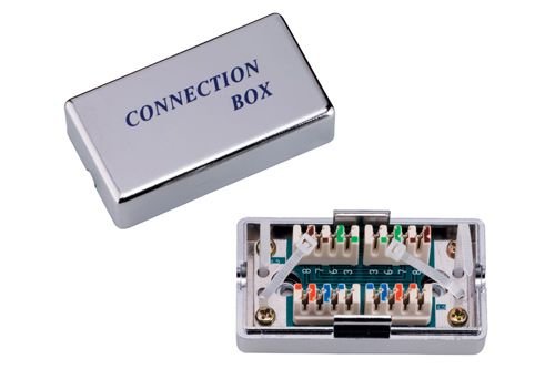

ИзображениеЯ в ответственных местах такие штуки использую. Уже лет 5 даже не вспоминаю про соединения UTP на таких боксах. Обычной забивалкой для патч-панелей кабель в них фиксируется. Оно канеш скотч-локи намного дешевле, но я привык к таким .
