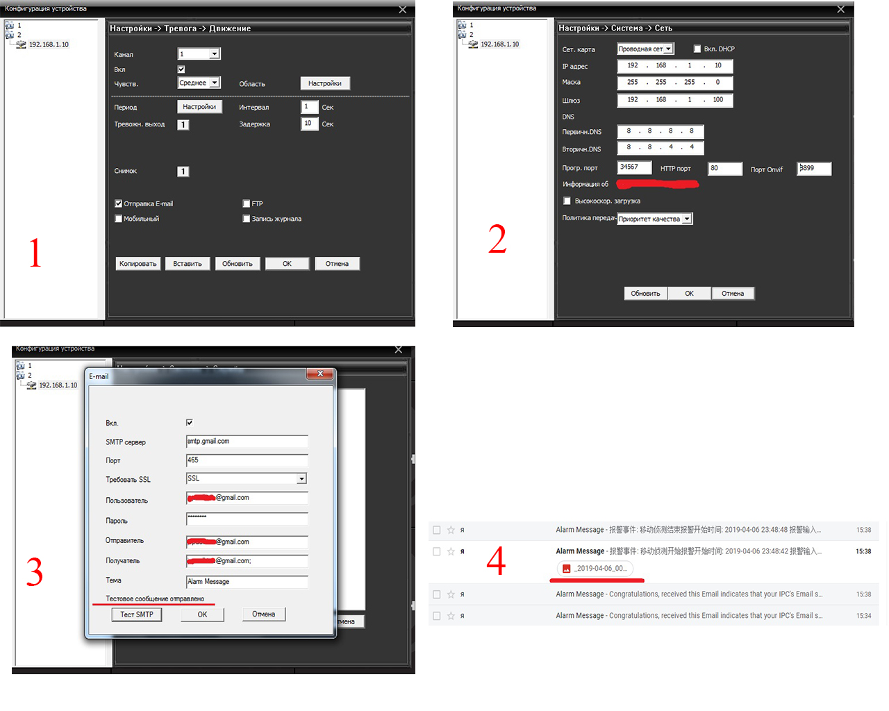

Ребята Здравствуйте. Кто-то разобрался на сегодняшний день с отправкой фото на почту ? А то у меня не получается настроить. При тесте, нет соединения с сервером. Может кто-то пожалуйста подскажет.

Итак,разобрался я с проблемой, с которой многие сталкиваются.
В общем рассказываю что я сделал , чтоб заработала отправка тревожных уведомлений на почту.
1. Настройка почты!!!
Почту взял как и раньше упоминалась GMAIL. Взял чистую. По настройкам почты, отключил по безопасности : Вход в аккаунт с помощью телефона, двухэтапная аутентификация, а также Включил(То есть ,Открыл доступ) - Ненадежные приложения, у которых есть доступ к аккаунту. см.скриншоты. Также Настройки - Пересылка и POP/IMAP - Включил вкладку - Доступ по протоколу IMAP - Включить IMAP. см.скриншот
SMTP:
smtp.gmail.com
SSL
Порт: 465
Потом, нашел на сайте программу IPCSearch, пробил по ней модель камеры, айпи,маску,шлюз. Чем она мне помогла, тем что шлюз переписал в настройки - сети CMS. ))))
2.Настройки CMS см.скриншоты
Вобщем все заработала, спасибо GenaSPB за пенок)))
