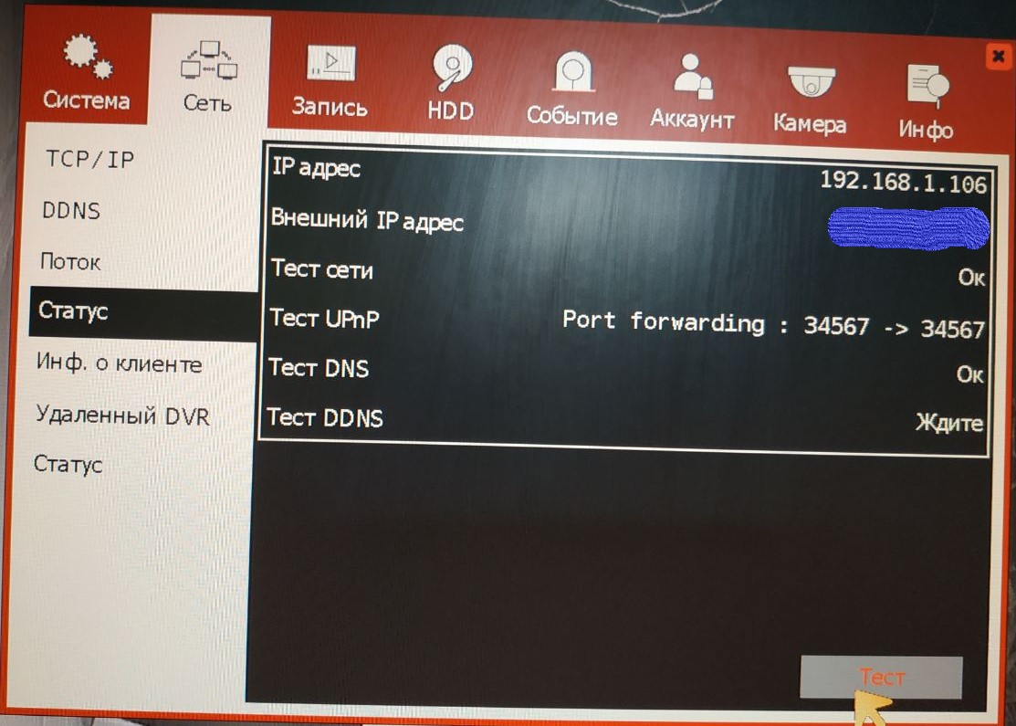

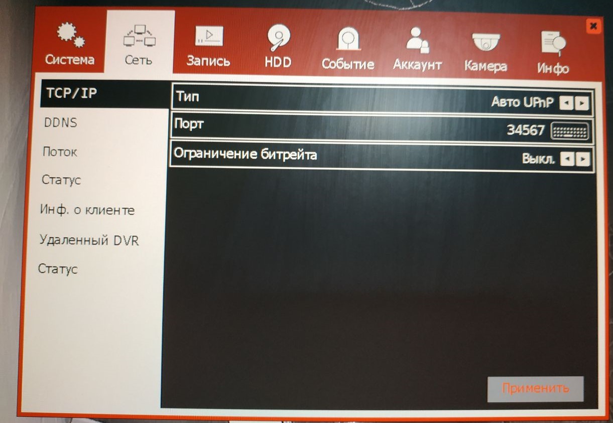

На днях привезли из Южной Кореи комплект видеонаблюдения. Видеорегистратор модели JWC JDR-504a. Все нормально работает и показывает кроме одного - никак не могу настроить просмотр по сети (хотя бы локальной). Роутер TP-LINK 8968.
Прилагаю фото моих настроек.

Через IE по локальному адресу не работает совсем? Какие порты открыты? Есть рекомендации по приложению у регистратора?
34567 это порт который был или сами поставили? Какой он по дефолту если сбросить настройки?

Когда через браузер пытаюсь зайти по адресу приставки, ничего не выходит. В то же время видно (ощущается, не знаю как описать), что проходит по адресу. Порты пробовал выставлять разные: 8602, 8000, 37777 и т др.
Насчет сброса на заводские. В меню не нашел такого пункта. Попробовал вскрыть и вынуть батарейку, но кроме сброса даты остальные настройки сохраняются.
Когда я меняю значение порта в видерегистраторе, в меню NAT роутера это все автоматически отображается.

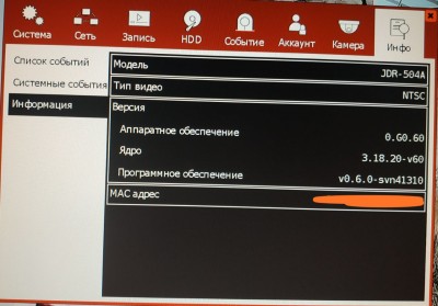

Добрый день! Вот фото версии

Когда я нажимаю тест в реге, то там все настройки прописываются без проблем (ip адрес, внешний ip адрес, порт...выше я выложил фото)

timiroff писал(а):
05 янв 2022, 07:12
Древний регистратор, может и будет поддерживаться новым ПО http://jwc-cctv.com/%EA%B8%B0%EC%88%A0% ... %EB%A3%8C/
Например http://jwc-cctv.com/%ea%b8%b0%ec%88%a0% ... desc&vid=1 или http://jwc-cctv.com/%ea%b8%b0%ec%88%a0% ... esc&vid=21
Сам не пробовал, нет смысла качать без регистратора

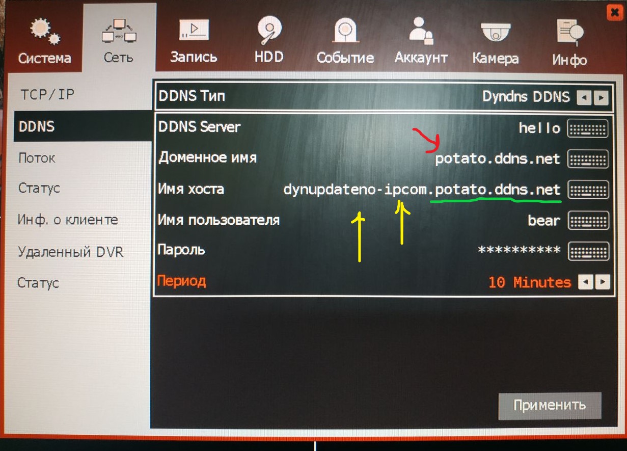

Наконец-то разобрался с настройкой регистратора. Оказывется он коннектится со своими фирменными прогами как для компа, так и для смартфона. Единственное, не могу добавить ddns сервер в регистратор, так как по умолчанию в него введен какой-то свой сервер. Есть функция добавления своего ddns сервера, но при вводе информации, кроме букв не работают символы, конкретно . (точка) и другие (?,№$...). Пробовал подключить физическую клавиатуру (надеясь на то, что с ее помощью удастся вставить . (точку)), но ни одна модель не заработала.
И еще (было бы здорово). Можно ли реализовать такую цепь? Чтобы при обращении к роутеру из вне (настроив в нем ddns сервер), он в свою очередь перенаправлял меня в регистратор.

По такой схеме: qwerty.ddns.net ----->192.168.1.1(основной шлюз, он же роутер)----->192.168.1.7(регистратор)
P.S. Где выделено желтым, должны быть точки. Когда я ввожу данные где я указал красное стрелкой, то они автоматом оказываются ниже где я выделил зеленым
