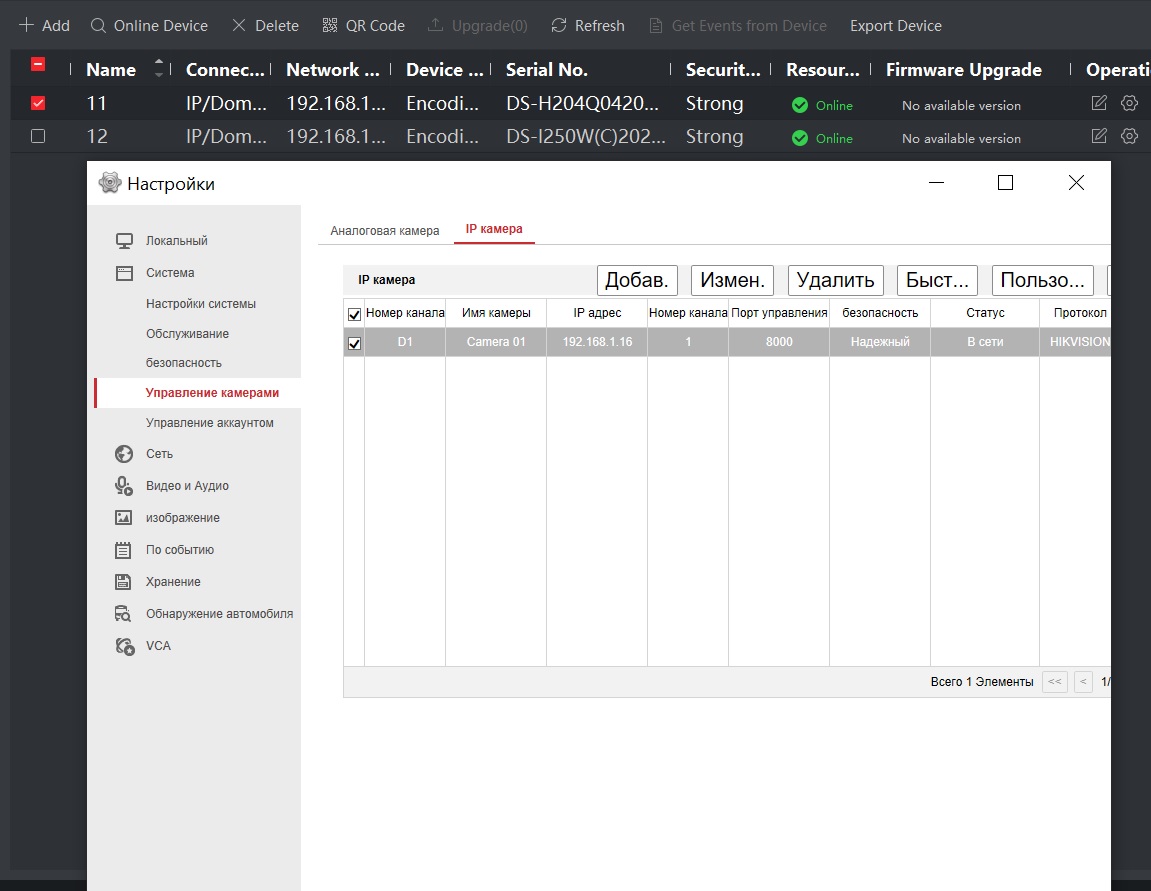

Камера по wifi, регистратор по кабелю.
При входе на регистратор камера добавлена, но не могу время записи выбрать и нет доступных дисков для записи.
При входе на камеру нет доступных дисков

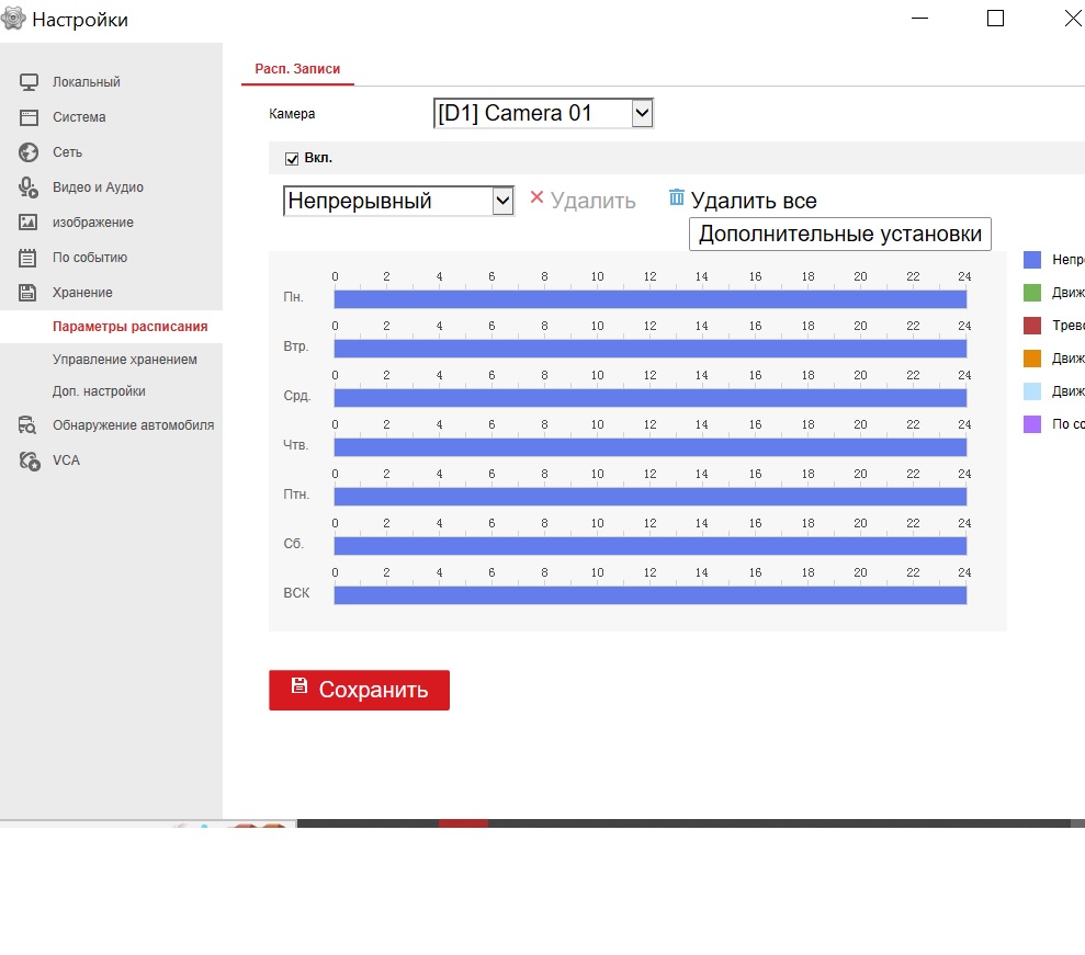

Вот тут сложнее, мне проще работать самостоятельно. По фото не вижу проблем, надо тыкать конкретный девайс. Поищите инфу в мурзилке к регу, наверняка что-то есть. Камера показывает через регистратор?

На вкладке управление хранением есть что?

Все заработало)
Спасибо Вам за совет. Удалил оба устройства и начал подключение с регистратора. Теперь все ок)
