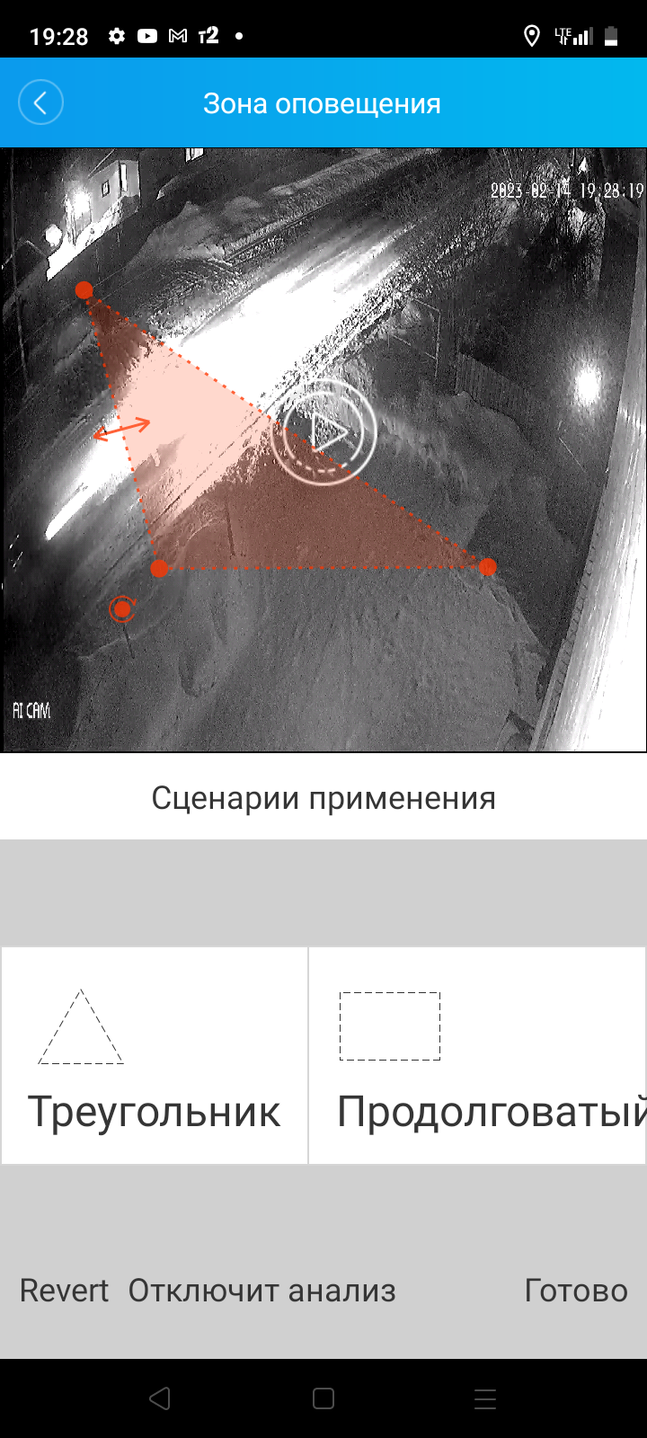

Legos
Сообщения: 566
Re: отправка на почту тревожных уведомлений
Сообщение Legos » 14 фев 2023, 19:33
Вот скрин из Хмей, вроде все есть, авто проезжает ничего не отправляется.
p.s. у меня нет таких картинок, мож не в ту тему запостил (, но эту тему как единственную выдал поиск на форуме на запрос типо такого как: нет отправки фото по тревоге
vovka3003
Сообщения: 305
Откуда: г. Белгород
Сообщение vovka3003 » 14 фев 2023, 19:41
Надо было сказать, что вы на XM-ае.
Но сути не меняет - если одни эвенты приходят а другие нет - проблема в [недо-]настройках эвента на камере/регистраторе.
