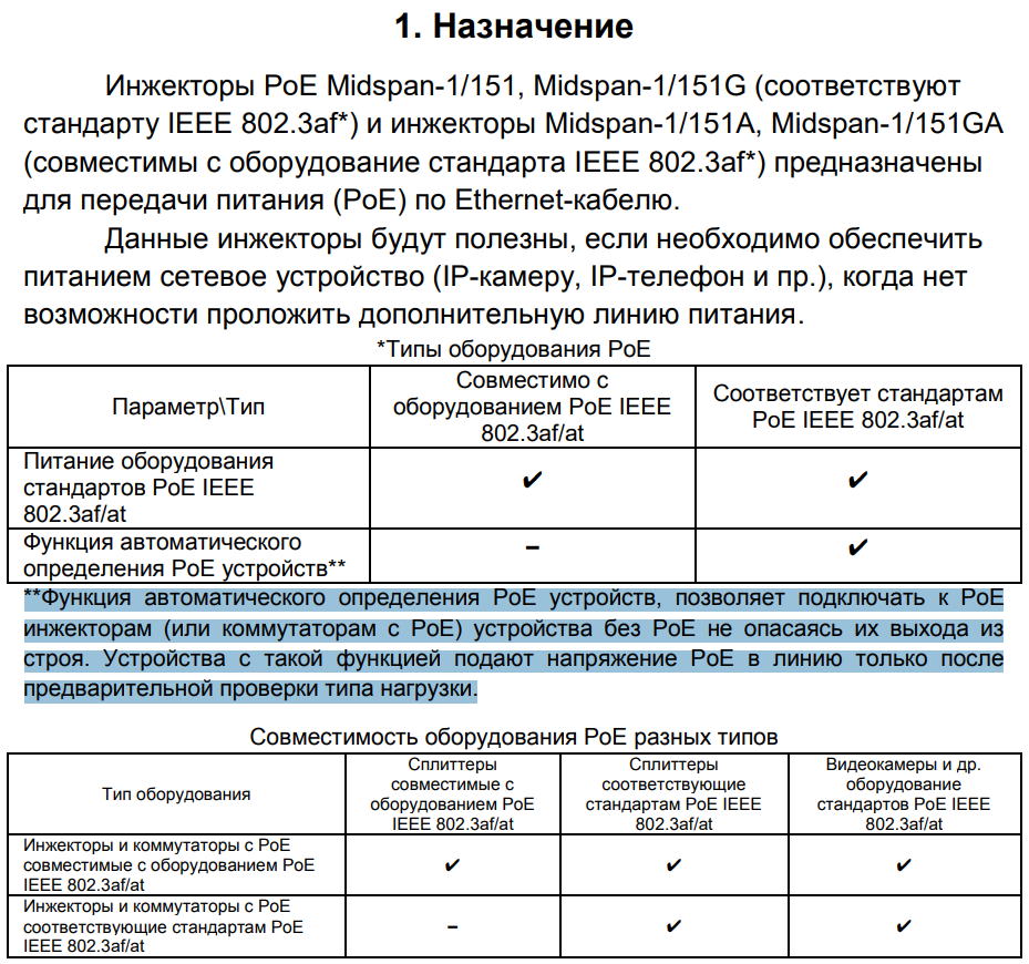

Ясно, "чукча - не читатель" (c)... :smile:
Снимок экрана 2024-05-24 020947.png (8.61 КБ) 27146 просмотров
