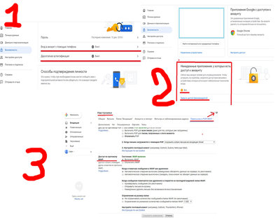

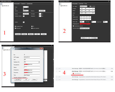

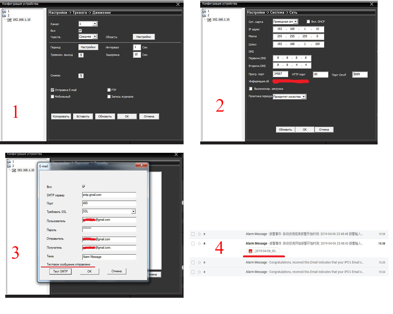

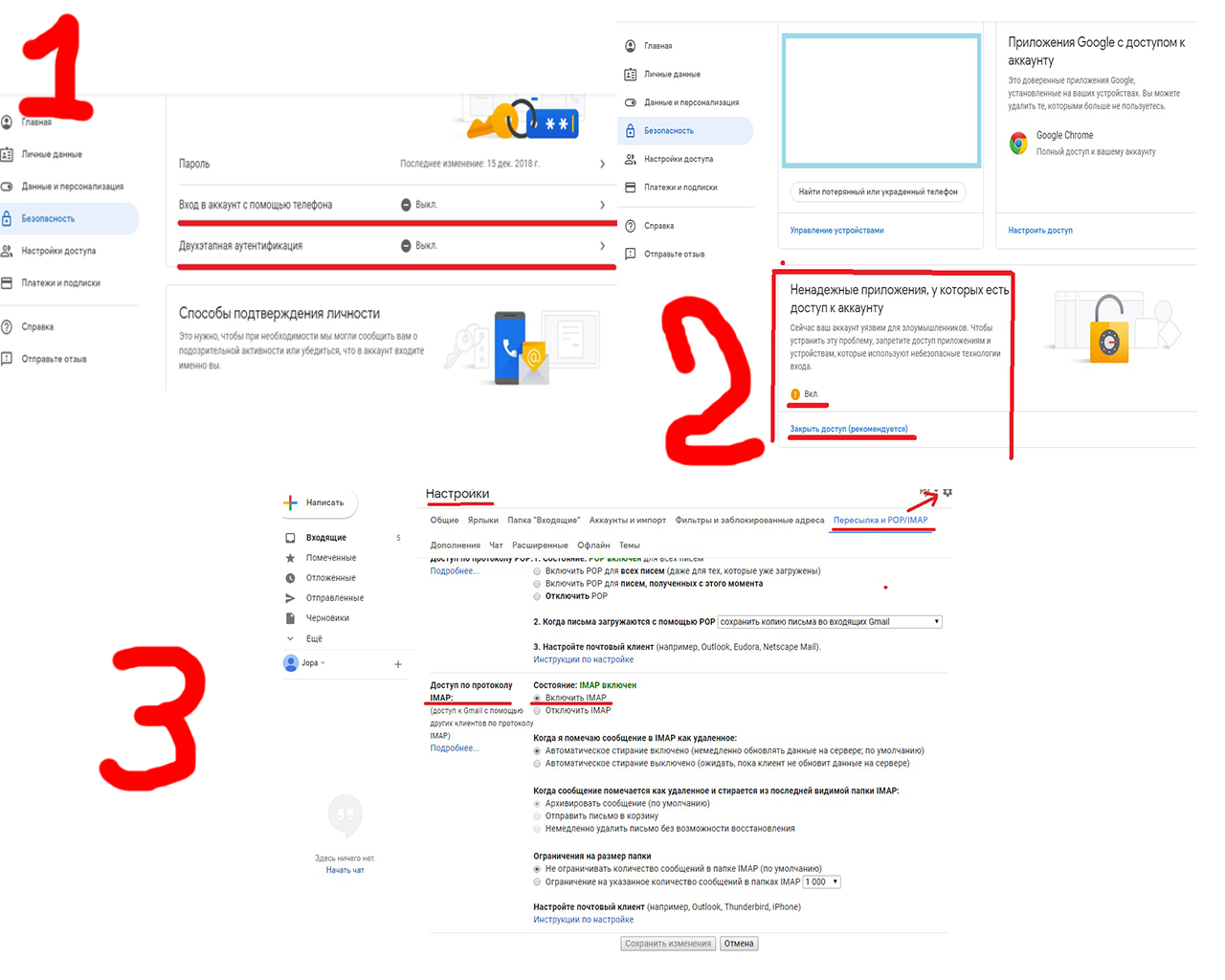

Итак,разобрался я с проблемой, с которой многие сталкиваются.
В общем рассказываю что я сделал , чтоб заработала отправка тревожных уведомлений на почту.
1. Настройка почты!!!
Почту взял как и раньше упоминалась GMAIL. Взял чистую. По настройкам почты, отключил по безопасности : Вход в аккаунт с помощью телефона, двухэтапная аутентификация, а также Включил(То есть ,Открыл доступ) - Ненадежные приложения, у которых есть доступ к аккаунту. см.скриншоты. Также Настройки - Пересылка и POP/IMAP - Включил вкладку - Доступ по протоколу IMAP - Включить IMAP. см.скриншот
SMTP:
smtp.gmail.com
SSL
Порт: 465
Потом, нашел на сайте программу IPCSearch, пробил по ней модель камеры, айпи,маску,шлюз. Чем она мне помогла, тем что шлюз переписал в настройки - сети CMS. ))))
2.Настройки CMS см.скриншоты
Вобщем все заработала, спасибо GenaSPB за пенок)))

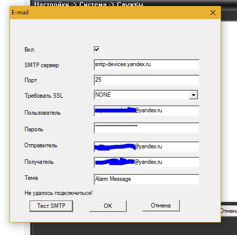

Работало, да перестало... Или у кого-то получилось настроить? Ни gmail.com, ни yandex.ru, ни mail.ru не дают отправить почту с их smtp-серверов. Делал все как описано выше, но на данный момент НЕ РАБОТАЕТ.

Ну вот смотрите сами, что тут не так?
Сообщения: 11352
Re: отправка на почту тревожных уведомлений
Сообщение GenaSPB » 19 сен 2019, 09:27
Отсюда не видать, может на девайсе просто нет интернета. Кроме того в том же посте есть решение для хм железок
