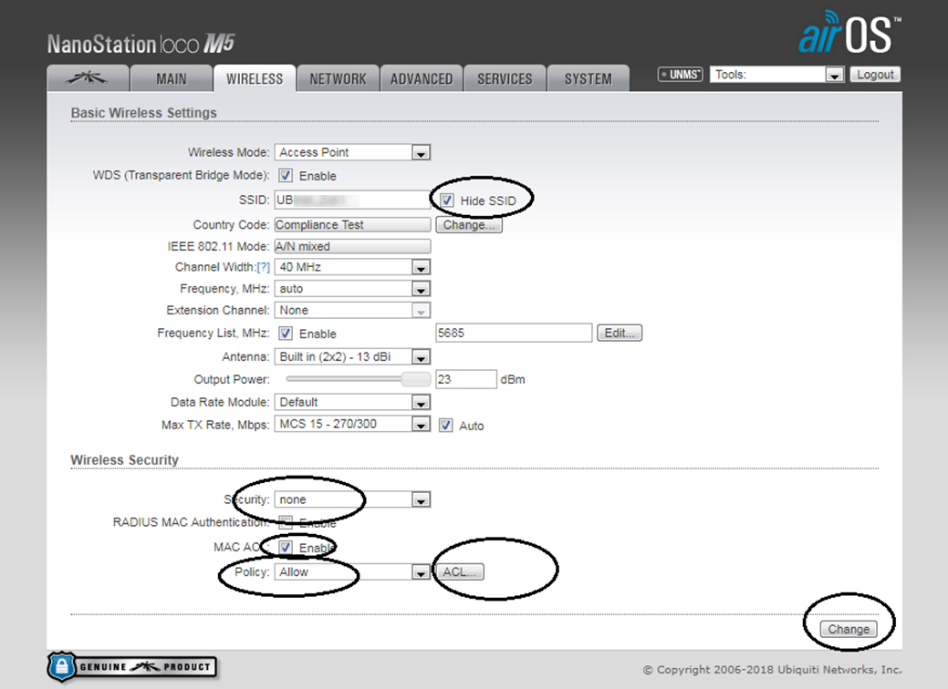

Имеем вкладку "MAIN" АР
И вкладку "MAIN" ST
Что видно сразу:
По АР
1. Security:WPA2-AES

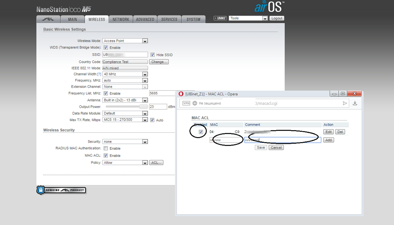

Шифрование радиоканала сжирает примерно 20% пропускной способности радиоканала. При неустойчивых, плохих условиях рекомендуется использовать функцию MAC AC - почти не кушает канал.
2. Version:v5.6.11 (XW)
Прошивка станции за гранью времени когда станции впервые подверглись атакам вирусов Skynet, PimPamPum, ExploitIM . То есть более ранняя. Что это такое эти вирусы - в инет. Долго и не нужно здесь писать. От себя вкратце это: блокировка веб админки, сбор данных о трафике, самопроизвольные перезагрузки мостов, сброс на "заводские настройки"....короче куча "зашибись". Кстати, не в тему, вирусы добрались и до гавно-линков, и до микротиков. Там свое "зашибись" появилось.
3. Channel/Frequency:36 / 5180 MHz Channel Width:30 MHz
Тут тоже не понятки. Если у автора частота и ширина канала лицензированы - то тогда да, это необходимо. В противном случае частота близкая к началу или концу диапазона вещания станции всегда несет проблему в передаче данных. Короче станции там хреновее работают. Ширина канала то же самое. 20- прокачка по каналу 150/150. 30- 200/200. 40 - 300/300. Зачем себе обрезать "уайца" если того не требует лицензия? Ну и обстановка в радиоэфире конечно тоже.
4. Distance:6.3 км на АР и 0.5 км на ST
Говорит о том, что радиоканал убит напрочь настройками (нормально не рассчитывается поток и прочие требования при передаче ) Либо следствие отключенного AirMax
5. TX Power:4 dBm
Говорит о том, что радио модуль одной из станций или одой из станций радиомоста находится в режиме "тест". То есть мощность станции задавлена на минимум. Как правило это нужно для настройки моста "на столе". То есть когда АП и СТ находятся рядом на столе допустим. Ну для того, чтоб высокими мощностями не "поджарить" радиоканалы. Для расстояния 0.5 км нужна мощность минимум 7 dBm. Это при идеальном эфире.
6. airMAX: Disabled
Говорит о том, что технология Air-Max просто вырублена на мосте. То есть Вы кастрировали станции, лишив их всего того, что они умеют и могут.
Теперь смотрим на СТ.
Все то же, что и на АР + следующее:
1. Signal Strength: _________ -68dBm
Говорит о том, что станция работает на пределе уровня сигнала. Для нормальной работы станции нужен сигнал -65 dBm и ниже. Это может и от того что сидите на чужой, занятой частоте, но скорее всего от показателя
5. TX Power:4 dBm. Или комплекса проблем настроек моста. Тут нужно разбираться. Сначала, если нет лицензии, просканировать эфир, понять какие частоты уже заняты, потом принимать решение - какой канал, полосу Вы будете занимать. Это кстати основная болезнь-причина по которой мы, профи, не любим Вас -дилетантов. Вы вечно придете, насре..те в эфире... Это как допустим пришел в туалет, и тупо даже не посмотрев а есть ли кто в помещении начать делать свои дела так - как угодно вам. Совершенно не считаясь с окружающими... Или Вы тупо забив на все вешаете камеру перед или рядом с уже стоящей чужой. Создавая чужой камере массу проблем.....Извините- грубое сравнение, но это факт.
2. TX/RX Rate:300 Mbps / 300 Mbps
Говорит о уровне каналов передача-прием. Чем ровнее цифры - тем лучше. Это может быть и от качества эфира-канала, так и банальной ориентацией-настройкой положения одной из антенн. (вертикаль-горизонталь, угол проворота по вертикали...)
В идеале для канала 30 должно быть TX/RX Rate:200 Mbps / 200 Mbps, а как правило TX/RX Rate:150 Mbps / 150 Mbps
Вот Вам анализ ошибок только на 2 из 14 вкладок моста АР-СТ.
