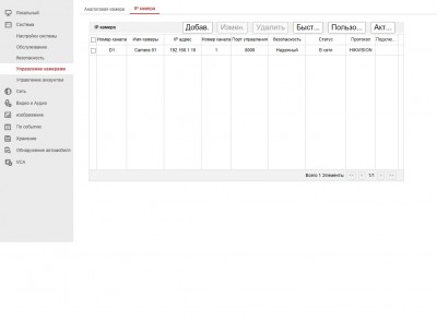

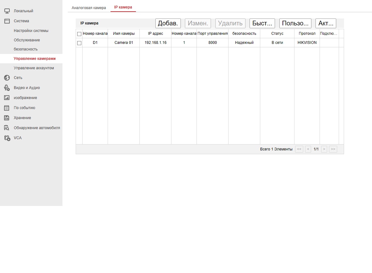

Камера по wifi, регистратор по кабелю.777SkiF777 писал(а): ↑22 авг 2022, 22:56А как Вы его цепляете? Какова процедура? Мне просто интересен процесс)

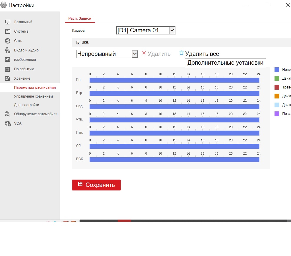

Выставляйте расписание или триггеры и пишите на здоровье.
При входе на регистратор камера добавлена, но не могу время записи выбрать и нет доступных дисков для записи.

На камере дисков и не будет, а на регистраторе выбирайте правила записи добавленных каналов.

Подскажите, что не так делаю777SkiF777 писал(а): ↑22 авг 2022, 23:42На камере дисков и не будет, а на регистраторе выбирайте правила записи добавленных каналов.

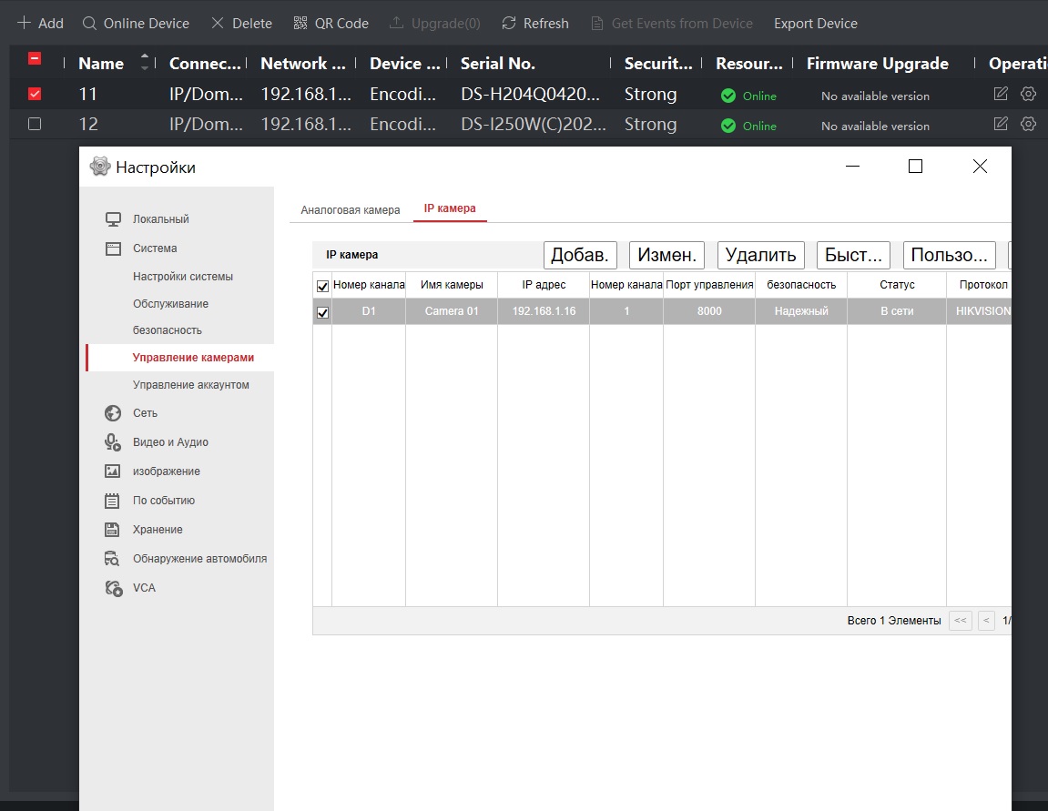

На вкладке управление хранением есть что?
Re: DS-i250w не видит жесткий диск
Все заработало)777SkiF777 писал(а): ↑23 авг 2022, 23:30Вот тут сложнее, мне проще работать самостоятельно. По фото не вижу проблем, надо тыкать конкретный девайс. Поищите инфу в мурзилке к регу, наверняка что-то есть. Камера показывает через регистратор?
Спасибо Вам за совет. Удалил оба устройства и начал подключение с регистратора. Теперь все ок)
