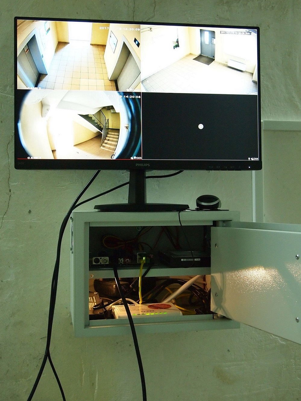

Господа! Интересует... Кто во что укладывает оборудование: на пол под ноги, на стол, на стену, в шкаф телекоммуникационный? Какой способ лучше и практичней? Какова потребность в мониторах на ваших объектах? В каких случаях НЕ ставите вообще?
- Сообщения: 11123
Re: Прокладка "последнего" метра
Как правило в шкаф и как правило без монитора.
Примерно вот так (монитор подключён временно на этапе первичной настройки)

А если необходимо установить 2 и более регистраторов? Например, организовать рабочее место оператора. 2 регистратора, 2 монитора. Куда девать БП?
Какие шкафы лучше ставить для 2 и более регистраторов с учетом отвода тепла? 6U или 4U?
На стену или в шкаф. Монитор ставится когда рядом с регом сидит охранник и пялится в экран. Или регистратор по какой-то причине не подключен к локальной сети. Во всех остальных случаях монитор ИМХО не нужен. Если рег компактный (вроде "квадратных" белых пластиковых хиков/дахуа), то шкафчик можно не на 19", а сильно поуже - на 10" (например). Туда же влезет небольшой свитч/роутер и даже компактный ИБП. Или можно сколхозить из электрического шкафа нужного размера, насверлив в требуемом количестве отверстий для креплений/кабелей/вентиляции - дешево и сердито.AlexLider писал(а):Господа! Интересует... Кто во что укладывает оборудование: на пол под ноги, на стол, на стену, в шкаф телекоммуникационный? Какой способ лучше и практичней? Какова потребность в мониторах на ваших объектах? В каких случаях НЕ ставите вообще?
![Smile :smile:](./images/smilies/smile.gif)
Зависит от того, на сколько юнитов реги и ИБП.AlexLider писал(а):А если необходимо установить 2 и более регистраторов? Например, организовать рабочее место оператора. 2 регистратора, 2 монитора. Куда девать БП?
