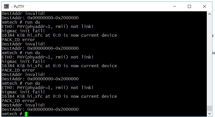

Пришёл UART-шнурок из Китая... Подключился, делаю всё по инструкции, но после ввода run du получаю (см картинку). Что делаю не так? Почему нет коннекта?
						Re: OV4689 + HI3516D восстановление прошивки.
не видя как у вас настроено соединение - предположу, что необходимо привести в соответствие IP адреса вашего компа с IP адресом сервера, указанном в выводе "printenv", а также IP адрес камеры, из того же вывода, должен находиться в той же подсети, что и комп.Sergeba писал(а):Пришёл UART-шнурок из Китая... Подключился, делаю всё по инструкции, но после ввода run du получаю (см картинку). Что делаю не так? Почему нет коннекта?
