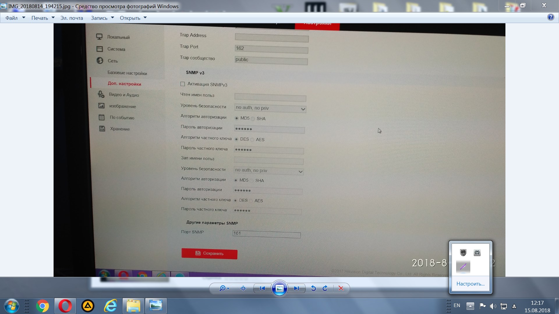

Вот листал я эти скриншоты (зачем они все???), листал и на самом последнем - ура!
Но почему не включили то??? На камере складка "Сеть" - "Дополнительные настройки" - "Протокол интеграции" ONVIF выключен! И пользователь не создан!
