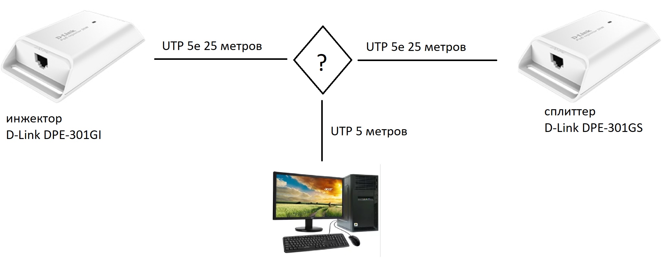

Здравствуйте. Не буду плодить отдельной темы - спрошу здесь.
У меня пока не было опыта взаимодействия с активным POE. Подскажите пожалуйста, как реализовать бюджетно вот такую схему?

Проложить 30 метров витухи до коммутатора.
