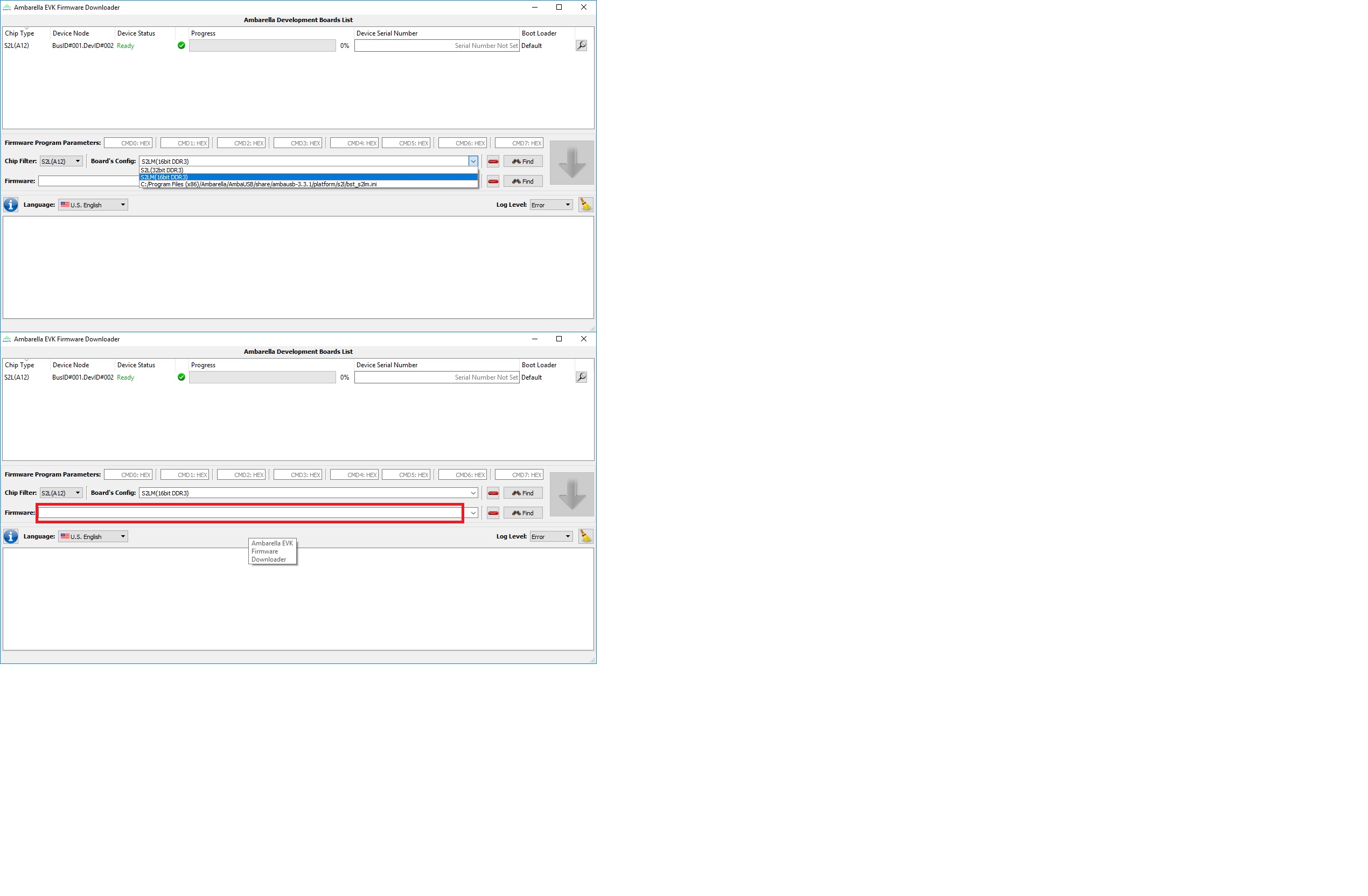

К одному (пока, больше не пробовал) из двух трупов удалось подключиться прогой Ambausb.
Но не понимаю где взять прошивку *.bin
У меня есть куча прошивок с разных сайтов, но *.fls. Также есть переходная прошивка bridge. Ну есть дамп с рабочей камеры mtd0 - mtd7.
Что выбрать?

Так, окончательно налажен алгоритм подключения порта USB камеры к компу. Попробовал подключится с помощью ambausb к нескольким дохлым камерам (даже к тем, у которых проводил эксперименты с nand и у которых UART стал немым), но как соорудить из поблочных дампов mtd0 - mtd6 (или из имеющихся прошивок через веб) прошивку с расширением *.bin - пока загадка.

Сшил блоки mtdblock0 - mtdblock6 в один mtdblock_all . Подскажите, этот номер пройдет для прошивки *.bin? Просто смущает размер выходного файла в сравнении с обычными прошивками.

Софтинка работает с файлами *.bin, *.elf и *.out. Утилита такая у меня есть. Но пока не разбирался.
Сейчас почитаю...
Интересно, а прошивку для апгрейда из камеры нельзя как-то пользовать? Ну или, например те, что для вебморды предназначены (*.FLS) перепаковать как-то?

Какой-то замкнутый круг с этими программами. Для Ambausb требуется прошивка *.bin или *.elf. Утилитам для создания и правки образов, соответственно, тоже...
Т.о. все эти виндовые проги не видят моих файлов.
Как создать нужный образ из того, что есть - пока не догоняю.

Уж проге для создания образов дожно быть все равно какой файл, просто переименуйте
maks1978
Сообщения: 78
Зарегистрирован: 13 ноя 2018, 10:59
Re: ip камера Longse LBH36A200
Сообщение maks1978 » 28 ноя 2018, 09:04
Такой номер не прошел.
