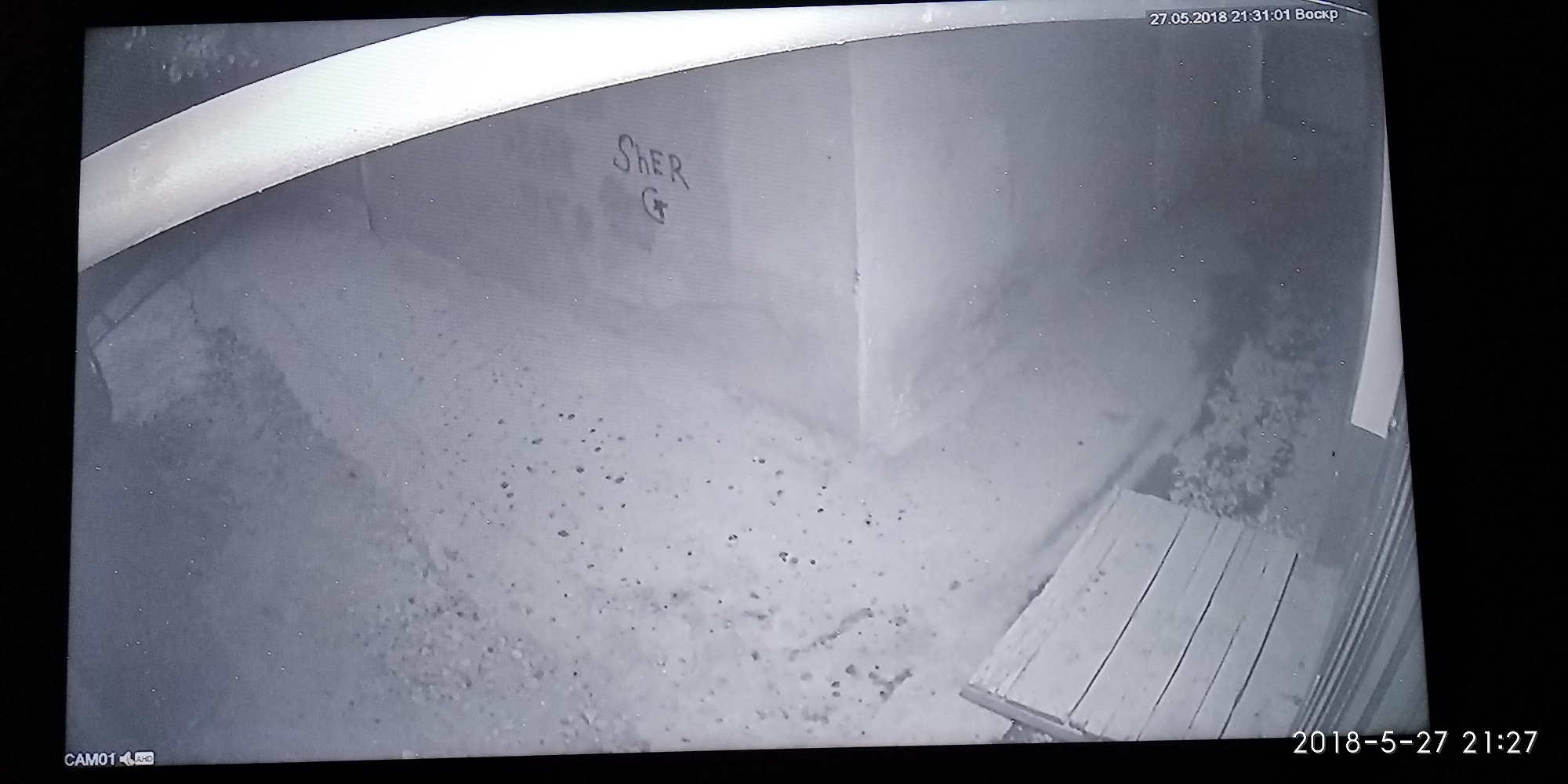

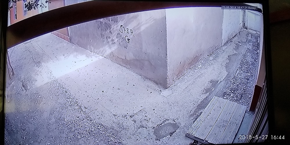

Разобрал камеру, днем картинка, наверное хорошая, а вот ночью что то мне не нравиться раньше стояла камера Dahua тоже 2 Мп ночью принудительно ставил в цвете показывала хоть и с небольшими шумами и также в черно белом режиме показывала четко, а эта сони 322 что то  плохонько..... может это не сони 322?

вот ночная съемка этой матрицей с освещением в 2 метрах от камеры LED светильником 18 ватт

Обзору камеры не должны мешать близко стоящие предметы.
