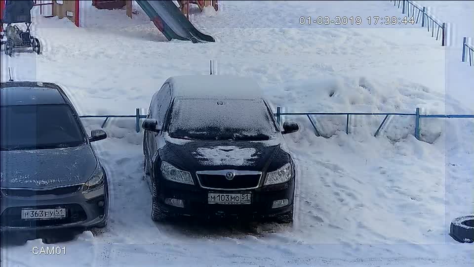

Всем привет! Подскажите по картинке...Купил вот такую камеру на али..https://ru.aliexpress.com/item/Anpviz-4 ... 706a526b35" onclick="window.open(this.href);return false; , все отлично, все устраивает, кроме одного....По всей картинке ореол от предметов, все настройки перелапатил, не помогает. Лчится или нет?

Wasja55, привет. Чтобы вам помогли, нужна более подробная информация. Например, каким кабелем подключена камера и какова длина этого кабеля. Если камера подключена витой парой, использовались ли так называемые "балуны" (приёмо-передатчики). Аналоговые камеры требуют использования кабеля с волновым сопротивлением 75 Ом, так как с таким сопротивление они передают сигнал. У витой пары волновое сопротивление ~100 Ом. При несоответствии волнового сопротивления кабеля и камеры возможны такие эффекты как двоение изображения, шлейфы и т.д. Чем больше длина линии (кабеля), тем больше возможные эффекты. Ещё как вариант, замена блока питания, питающего камеру, на более качественный.

Установлены три камеры, все три подключены по витой паре через балуны, длинна витой пары примерно 20 метров. Только у этой поворотной камеры ореолы, блок питания родной, шел с камерой.

Поменяй местами пары ( питание и балуны ), замени балуны .

Это не настройки это отраженный сигнал и низкий уровень основного - всетаки у вас AHD. Такой эффект следствие низкокачественной проводки от камеры до регистратора. Можно попробовать активные передатчики сигнала по витой паре - должны исправить ситуацию.

Для такого расстояния активные передатчики - явно перебор. А вот некачественные балуны или неправильное подключение как раз и даст такой эффект. Здесь явно несогласованная линия.
И главное, вы не рассказали, как подключены камеры. Они что, все на одной витой паре сидят? Как приходит питание? Есть подозрение, что сигнал до этой камеры идёт по разным парам...

Спасибо за советы, сегодня вечером попробую. Все три камеры идут от регистратора по одной паре метров 10, потом одна камера ответвляется и идет по отдельной паре. У каждой камеры свой блок питания.

Вы имеете ввиду провода перепутаны в витой паре к этой камере или камеры по разным парам?Sonya писал(а):Есть подозрение, что сигнал до этой камеры идёт по разным парам...

А вот это зря, лучше питать от одного места, все равно провода к регистратору идут. Попробуйте отключить питание у остальных камер.Wasja55 писал(а):У каждой камеры свой блок питания.

Вобщем оказалось все просто, где то был плохой контакт ( скорее всего балуна с коаксиальным проводом) подергал все контакты, ореол ушел...
