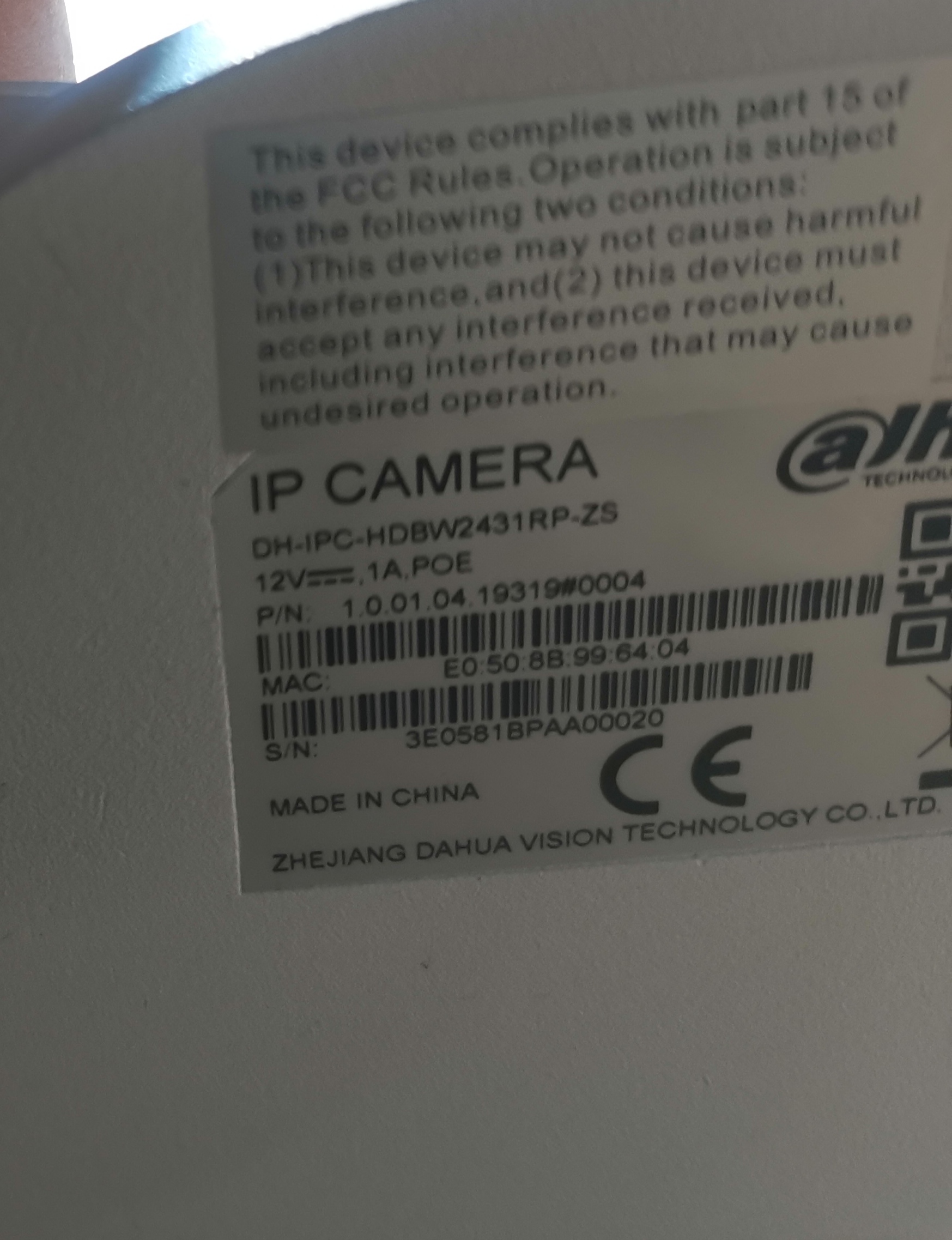

Приветствую.Подскажите в чем может быть проблема.Пытаюсь востановить камеру через tftp сервер.Ip адрес настроен upgrade file сгенерирован.Прошивка распакована но не грузит. Лог через UART прилагаю.

TFTP from server 192.168.254.254; our IP address is 192.168.1.108
*** ERROR: `serverip' not set
вас ни капли эти строки не смущают???

Спасибо что обратили внимание. Смущает. Странно что выставив IP он не сменился. Причем я его 3 раза перепровирял. Буду ещё пробовать

Lufftkonek » 13 окт 2020, 01:17
В общем не пускал брандмауэр. Прошивка загружается но ядро не может запустится и просто виснет.Пробывл грузить DH_IPC-HX2X3X-Rhea_MultiLang_PN_Stream2_V2.800.0000013.0.R.191202 и NP версию.Реакции 0

показывайте серийник
Lufftkonek
- Сообщения: 5
- Зарегистрирован: 09 окт 2020, 11:08
Сообщение
Lufftkonek » 13 окт 2020, 08:04
Вот фото серийника.3E0581BPAA00020
- Серийник самой камеры.
fobos
- Сообщения: 1138
- Зарегистрирован: 21 июн 2014, 18:15
Сообщение
fobos » 15 окт 2020, 23:12
https://cloud.mail.ru/public/5Q4p/5BpYfWojG сначала обновите загрузчик, а потом сделайте update... остановите загрузку, введите
setenv dh_keyboard 0
saveenv
reset
и покажите полный лог загрузки...я думаю, что у вас аппаратная проблема.
