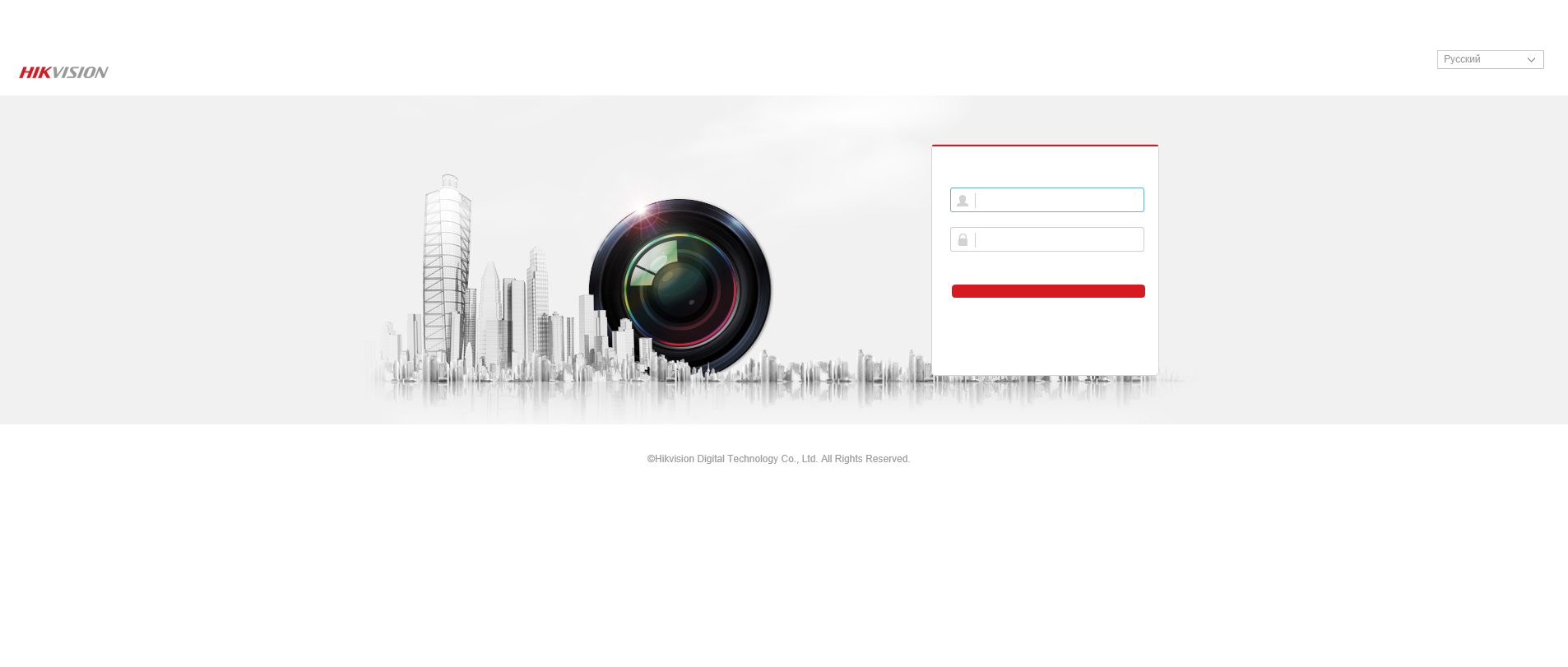

скажите пожалуйста что может быть с камерой?
хочу войти в интерфейс камеры для ребута! зайти не получается не пойму что с камерой.

логин/пароль не подходят, браузер используйте IE.
Re: скажите пожалуйста что может быть с камерой?
Активировать наверное надо сначала. В SADP.
- Сообщения: 11108
Интерфейс не полностью прогрузился, похоже на проблемы с скоростью соединения. Ребутни по питанию.

у меня тоже на этот рег HIKVISION DS-7208HQHI-F1/N по сети немогу зайти, 4камеры хайвотч заходжу без проблем регистратор ds-n308w Хайвотч тоже без проблем захожу, на DS-7208HQHI-F1/N
батарейка разрядилась , мож в этом дело ? заменю проверю
батарейку заменил, но непомогло пишет проблема с сетью в английской версии Network Abnormal

в любой непонятной ситуации заливай новую прошивку!
перешил рег той же прошивкой и все заработало, все же какая то настройка влияет на это, не связанная с сетью
Если дело в настройках, то, скорее всего, что-то с настройкой сети - адрес в сети дублировался, например. Либо всё-же дело непосредственно в прошивке. Что-то в ней перекосило, может место в каком-нибудь нужном разделе закончилось, а после новой прошивки всё сбросилось и нормализовалось.

когда я его перешивал около года назад то на батарейку внимания не обращал. можнт уже она севшая была и что то глюкануло из за этого
