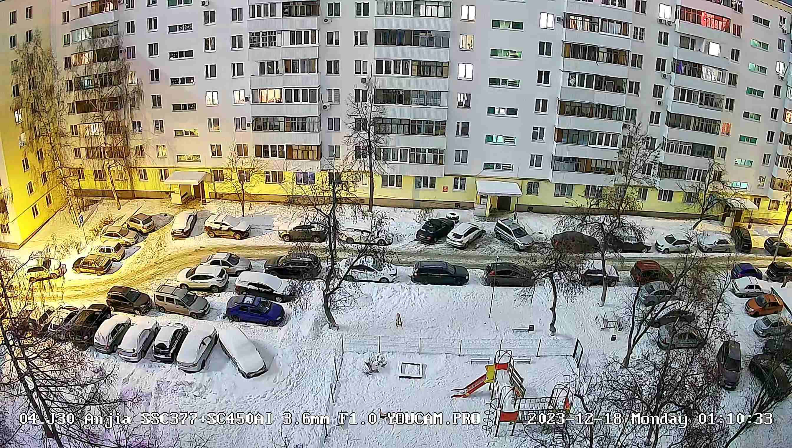

Сообщение kROOT » 17 дек 2023, 23:15
K2K писал(а):
14 дек 2023, 22:59
С оптикой проще, а вот холдер подходящий для 347 придется поискать.
Ну как сказать... такие матрицы ставят только при постоянно цветной съемки и объективы для этого уже идут на кронштейне, но оптику на самом деле не так уж и просто найти. у меня модули на SC450AI с таким же размером матрицы. Интересно было бы их сравнить с 347.

Сообщение kROOT » 26 дек 2023, 23:15
tipa писал(а):
25 дек 2023, 19:04
а что уже есть лучше 307? по мне так нет...
SC450AI мне показался более чувствителен + 4мп и по деньгам не сильно больше 307.
