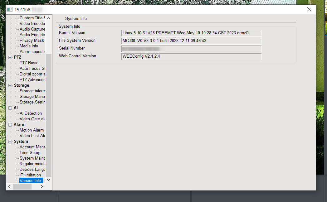

SergAG
Сообщения: 124
Сообщение SergAG » 04 сен 2024, 11:26
03 сен 2024, 11:39
последних августовских прошивок с новыми функциями
Прошивок камеры MC-J30? Это здесь обсуждалось, или описание функций надо искать где-то? По "Anjia MC-J30" мне вообще найти толком ничего не удается. Выводит все время на их сайт с двумя pdf.

SergAG
Сообщения: 124
Сообщение SergAG » 05 сен 2024, 23:48
04 сен 2024, 11:35
прошивки тут
Спасибо, не увидел.
Если честно, прошивка камер для меня тема неведомая. Сейчас попробовал поискать в инете, но там зоопарк разных манипуляций - от прошивки через смартфон до прямого подключения программатора к ногам камня. А как шить MC-J30, где можно посмотреть?
Сообщения: 13839
Сообщение kROOT » 06 сен 2024, 09:54
SergAG писал(а):
05 сен 2024, 23:48
Через меню в LMS, что уж может быть проще?
SergAG
Сообщения: 124
Сообщение SergAG » 07 сен 2024, 23:29
06 сен 2024, 09:54
Да блин... не найти. Это в этом меню рыть?
Сообщения: 13839
Сообщение kROOT » 08 сен 2024, 11:18
SergAG писал(а):
07 сен 2024, 23:29
06 сен 2024, 09:54
Если просто тыкать по меню, ничего страшного никогда не случится. Чуть выше есть пункт System Maint написано.
SergAG
Сообщения: 124
Сообщение SergAG » 10 сен 2024, 15:41
08 сен 2024, 11:18
Улыбнуло. Приеду на дачу - попробую. Из города не пробиться к камерам.
