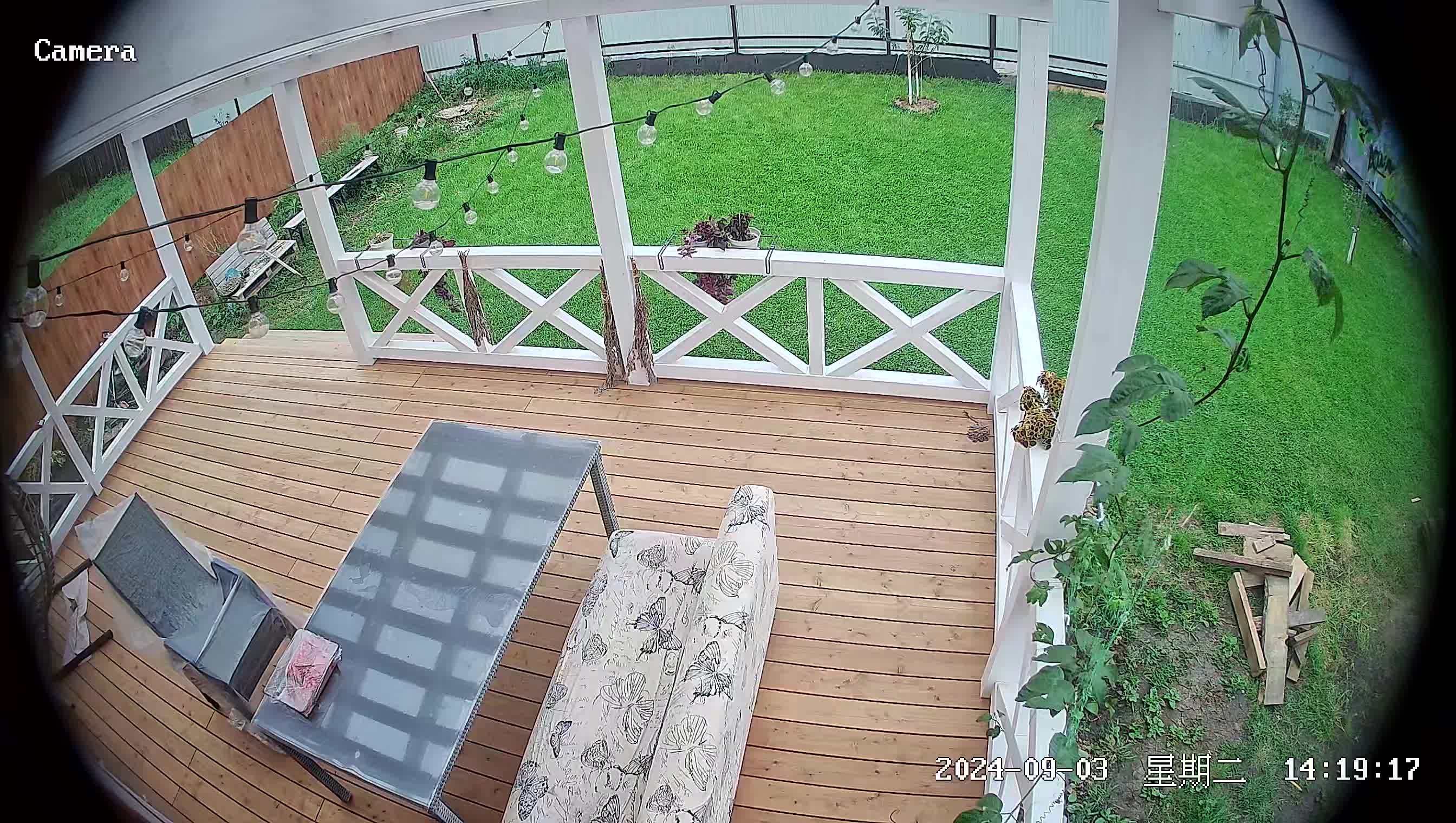

Купил модуль ssc377 imx450 кто нибудь подскажет где для него можно купить объект. С простым объективом 3.6мм показывает так:

Большое спасибо. Закажу, главное что бы в корпус поместился.

Не торопись. У продавана указаны размеры, прикинь размеры в корпусе и поймешь. И еще, он M16 и у холдера между монтажными отверстиями 22мм.

Какой же тогда объектив на этот модуль ставить?
